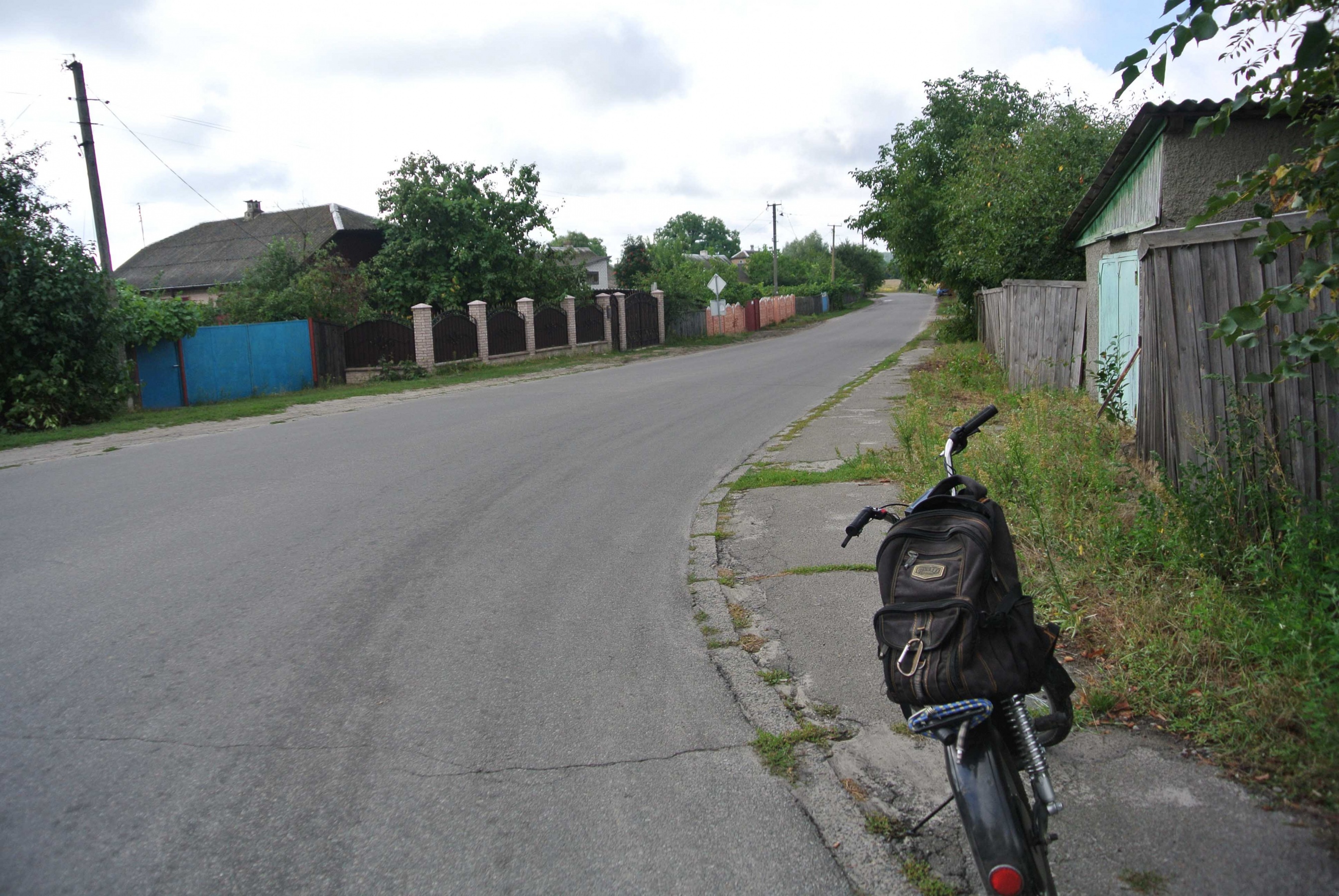

Ну да, рама от карпат, с кардинальными доработками, табурет конечно лучше но в него велосипедное мотор-колесо не стает, ранее кидал фото и видео по своему вело, зато в этот вес входят полноценные передние и задние масляные амортизаторы :)))
А начиналось все из вело, когда-то было вот таким:
Со свинцом обижаете, у меня литиевая батарея 10s13p 36v23ah из самодельным балансиром на тини13, схема и прошивка здесь. Запас хода 70-80км, по расходу получается 1.2кВтч на 100км, по асфальту 600Вт разгоняют сие до 39км/ч при свежей батарее и отсутствии встречного ветра :roll:

[uquote="Flash.#13",url="/forum/viewtopic.php?p=4082275#p4082275"]А начиналось все из вело,[/uquote]
А не страшно на разных банках в деревянном корпусе ездить? :)))

Сообщение Flash.#13 »
А чего боятся то? Балансир отрабатывает, едет нормально, да и на видео с КЗ внутри коробки металл не спасает :)))
