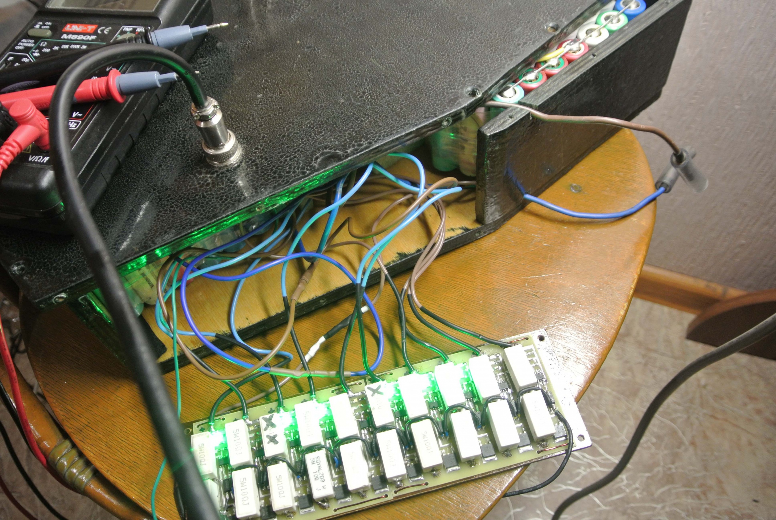

Рассказываю что произошло с разъемом gx12 4pin для подключения мотора мощностью 500 Вт (650 в пике). Он пролазит в гайку без железной крышки-кожуха.
Это для того чтобы просто понимать на сколько хороший разъем, если его использовать по назначению. Целый сезон на нем отъездил, потом когда начал ездить в режиме тапка в пол - он стал отказывать после систематических перегревов. Перегревы были такие что отпаивались провода (расправлялся припой) но разъему все пофигу!
Его контакты рассчитаны на ток 3 А. Три ампера))) В реальности более 20 А (провода плавятся). Греется, но работает. Конечно не рекоменую его ставить, он реально слишком слабый, но я на нем наездил очень много.

Купил похожий разъём, не понял какого он номинала 12 или 16, поставил пока.
Они были в 2 вариантах, с 4 ногами наибольший ток будет если по 2 контакта. если больше контактов, то они тонкие будут, суммарные токи меньше. В теории должно хватить, контакты 5а, пары на 8а для 400вт сойдёт.
Чтото лучшее только советское, но маленьких и на мало контактов их нет. ну вообще я бы поставил чтото другое чтоб поудобнее было, незачем возить метал лишний, герметичности всё равно нет. Но у местного торгаша было это и дешевле чем в китае.
Но всётаки качество гнёзд и даже шурупа корпуса там фиговенькое.

В итоге забил на поиск идеального разъема для мотора, маленьких и мощных просто не бывает, поставил клеммник электрический под винты и всё стало супернадежно и легко отсоединять. А если что с контактом случится - в дороге можно легко починить.

Upgrader, а чем вам китайские МТ60 не нравятся? Отличная вещь! И что за провода, которые от 20А плавятся? Сечение какое?

МТ60 использую на втором конце кабеля, где контроллер - там да, идеальный вариант. Штатные китайские клеммы тоже вполне успешно сгорели, что подтверждает то что токи там вообще сумашедшие.
Ну там в пике больше чем 20 ампер, я думаю. Может и 30. Сечение меньше двух кв.мм.И что за провода, которые от 20А плавятся? Сечение какое?
Полтора маловато, конечно, 2.5 в самый раз.

[uquote="74LS00",url="/forum/viewtopic.php?p=4077173#p4077173"]герметичные разъёмы для моторов, на 500вт вроде как хватает, в гайку тоже пролезает[/uquote]Для 350 Вт соглашусь, но не 500. Разъем очень хороший по удобству, но вполне успешно сгорел. Штырьки поотгорали, вначале одна фаза, потом и две других.
Выгорают штырьки как сваркой, не просто плавится, а отгорают контакты.
Да все штатные разъемы китайские на фазах сгорали. Я уже задоблался все это менять, по этому сделал надежно.

Контакты любых разъёмов со временем, от нагревов - перепадов температур, ослабевают (там большие токи). В результате ещё больше нагревы и плавятся. Чаще надо поджимать их, чтоб туго/плотно, без люфтов - болтанок каждую контактную пару !

Круглый китайский разъем неразборный там ничего не подожмешь к сожалению.
Я максимум что мог сделать это облудить припоем штырек чтобы он плотнее входил. Но все-рано не помогло, ненадежно.
Хотя изначально контакты были просто идеальные на вид, блестящие, входили туго, там еще и защита от воды хорошая, вода туда никогда не попадала.
Так что при больших мощностях надо ответственно подходить к выбору разъема.
