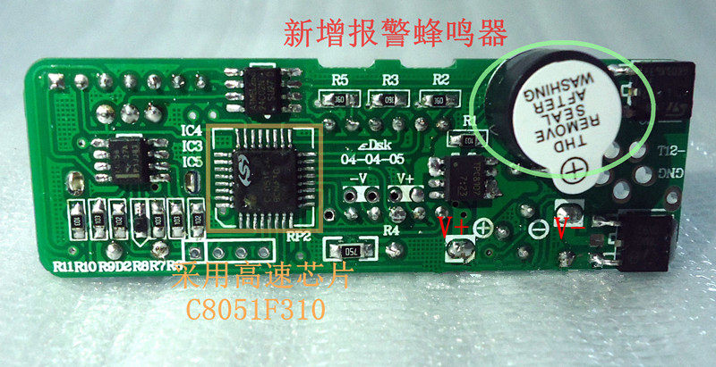

Уважаемые форумчане, приобрел на али контролер для т12 с пищалкой, при подключении 24 V начинает дымить резистор (отмечен на картинке)
помогите пожалуиста найти причину новичку. До етого собрал для себя паяльник на базе контролера без пищалки, работает нормално.
сопротивление на этом резисторе:
пробывал и другое напряжение - все то же

Сообщение BV-Dial »
marik_ схема на Вашу плату есть? Комплектующие на плате уже были распаяны? Можете проследить эту цепь, куда она идёт.

Сообщение marik_ »
схемы нет, и продавец ответил что у него нет. А все элементы уже были распаяны. Искал по просторам не нашел. Да и не так силен в электронике чтобы самому начать прозвон по схеме. На диспуте заберу какую-то часть денег. Но хотелось бы все равно собрать, уж больно понравилось паять с т12

Сообщение BV-Dial »
На плате видно что с + 24 идёт на диод, далее ваше сопротивление и дальше непонятно. Тестером позвоните эту цепь, подозрение что дальше есть КЗ. И какой номинал на самом сопротивлении и на плате?

Сообщение marik_ »
На плате номинал невозможно разглядеть, как ни старался
Спасибо , буду копать, если наиду отпишусь.

BV-Dial писал(а):И какой номинал на самом сопротивлении и на плате?
75 Ом. Здесь на картинке хорошо видно:

Сообщение MOHCTEP »
marik_ на похожей плате (без пищалки) рекомендуют вроде убирать резистор, при питании > 19v.
http://blog.163.com/jinyong3771912@126/ ... 317322669/ Может у вас, в этом проблема?
