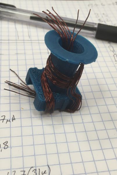

Re: Программы расчета трансформаторов и дросселей
На счет дросселя понял. У меня небольшой трансформатор есть (когда-то мотал для чего-то) вот на нем работает бп и выдает 98в но не мог понять почему стабилизация не работает нормально
98в и если крутить подстроечник то напряжение падает на 68в и нет плавной регулировки
дроссель намотаю 1,6мм в одну жилу, одного полу-кольца хватит?
Альсиферные кольца ТЧК-55П 64х40х9,7
Намотал на etd , с зазором и без гудит трансформатор ключи пару раз ушли в кз
вот расчет и схема
Только ку меня частота немного выше получилась, 31кГц
вот расчет и схема
imon220, схему глянул по диагонали. Вроде норм. А вы прямо реально Транс проволокой 1,6 мм мотаете??? Пришлите фото, очень любопытно чего вы там понамолтали
надо брать жгут жил 0.4-0.8 мм и «размазывать» его по каркасу;)
Зазор не надо в мостовой схеме. Ставьте вместо трансформатора подходящий резистор и смотрите Осциллограмму. Если чушь - смотрим затворы и ищем проблему.
Я не помню что такое альсифер, но для дросселя нужен материал с распределённым зазором. Намотать на обломке кольца можно, но нужен Л-метр либо выполнить расчёт для стержневого сердечника эквивалентной площади и длины.
