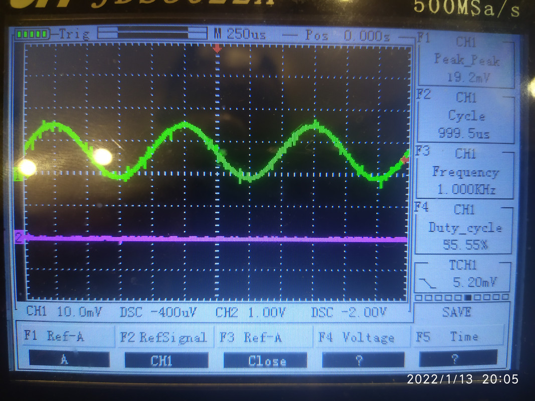

Re: Щуп измеритель RLC-71 + Тестер полупроводников
[uquote="Andrey_B",url="/forum/viewtopic.php?p=4160618#p4160618"]maliiv, I= на 3 поддиапазоне на всех частотах меньше на 20-25% чем надо. И так-же как у Igor5264 на 1 поддиапазоне по обоим каналам на всех частотах показания меньше раз в 20, чем на моём железе. Не пойму в чём дело. Можете на 1 поддиапазоне, на 1 кГц, подключить к прибору 150R и осциллографом посмотреть сигнал на нём ?[/uquote]
Вот осциллограмма - 150 Ом, 1 диапазон, 1 кГц
https://i.postimg.cc/1zK64Rsn/IMG-20220113-200544.jpg
Я полный лох в этом деле.
- Andrey_B
- Сверлит текстолит когтями
- Сообщения: 1101
- Зарегистрирован: Пт апр 09, 2010 16:06:38
- Откуда: Тула
maliiv, я так понимаю это через делитель, размах 200 мВ ? На моём железе размах 850 мВ. Какой у Вас сигнал на 7 ноге DA3.2 ?
