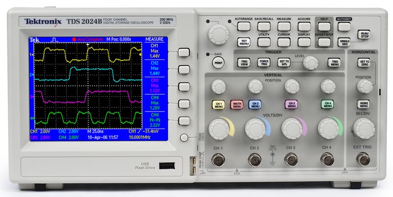

Схемы нет, есть только фото платы:
По количеству клеток бывают исключения, типа С1-73, но в основном экран 8 х 10 клеток.

Сообщения: 4779
Сообщение Леонид Иванович »
Практически все современные осциллографы имеют экран 8 х 10 клеток:
