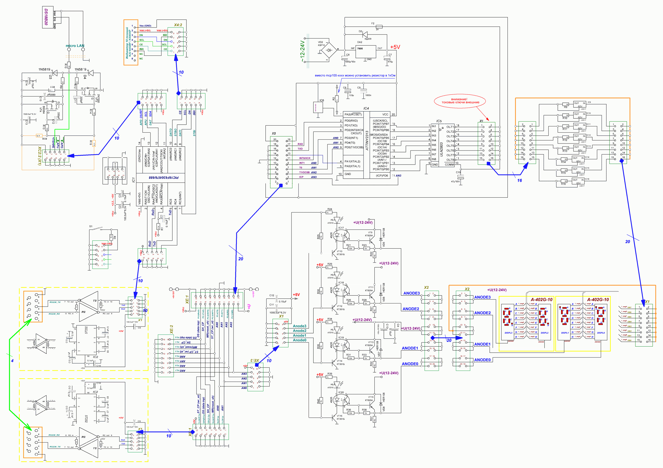

После некоторых мудрствованей была скомпонована схема из уже ранее проверенных автономного демотермометра и светодиодного 4-позицирнного дисплея.
http://img.radiokot.ru/files/20529/n92a9fb6n.GIF
На сей раз добавились две коммуникационные платки для варианта RS232 при сохранении возможностей термометру работать как автономно, так и в комплекте с внешним выносным дисплейчиком. Предусмотрено также «горячее подключение" в любое время и в любой последовательности. Дисплейчик по отключении от термометра сохраняет последние принятые показания.
Вобщем неплохой результат для «некварцованных» МК с последовательной передачей данных.

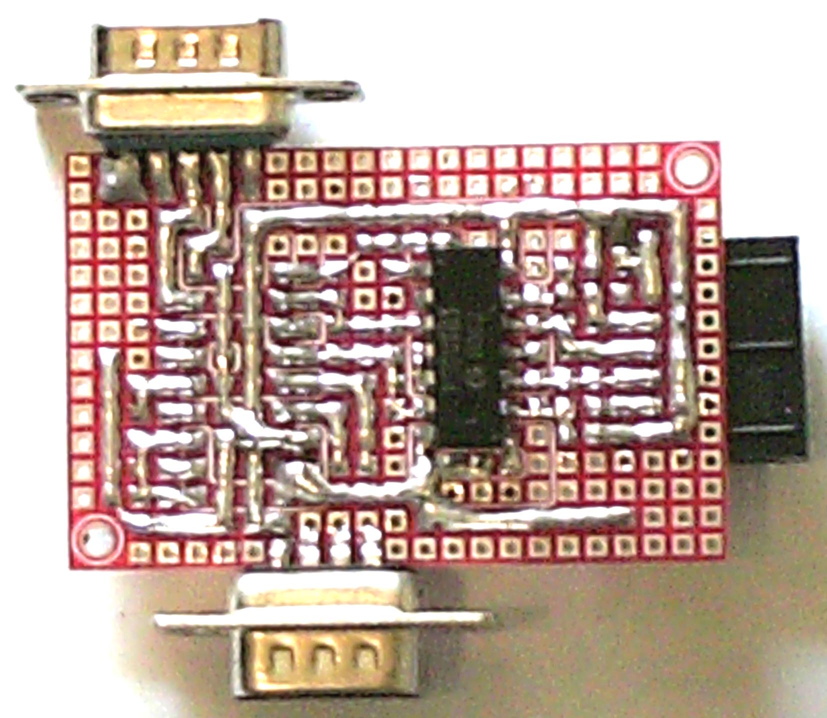

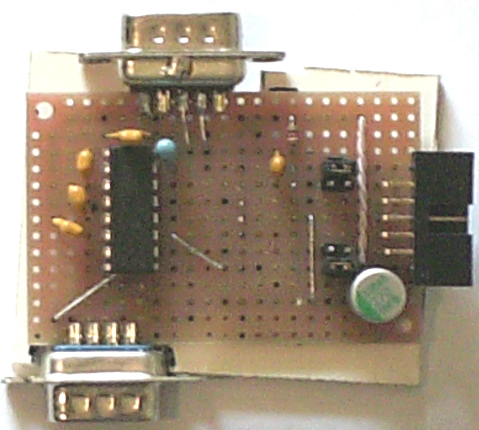

Появился в наборчике репитер для поиграться с несколькими железячками на основе RS232...
http://img.radiokot.ru/files/20529/nkpjml6c1.jpg
http://img.radiokot.ru/files/20529/nkpj2l7un.jpg
(41.99 КБ) 707 скачиваний
Одначе при установке этой платки в качестве адаптера у дисплейного блочка всплыли несколько проигнорированные при первой пробе требования к защите от некорректного пакета данных.
Пришлось несколько доработать оба устройства в плане защиты передаваемого по RS232 пакета данных CRC7 по аналогии с далласовским uLAN.
Новая папка.zip
(149.21 КБ) 297 скачиваний
По крайней мере теперь при приеме некорректного мусора просто высвечивается заставка ECRC, которая самоубирается со следующим правильно принятым от термометра пакетом данных.
Да и хвост со второго выхода репитера, всунутый в комп на терминальной программе данные обмена перехватывает.
:write:

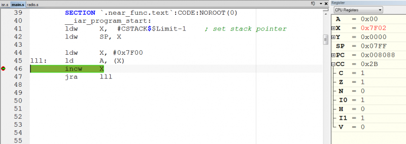

Вопрос к обращавшимся с "живым"МК...
в карте адресов РСФ имеется область
CPU/SWIM/debug module/interrupt controller registers в частности область CPU
0x00 7F00 A Accumulator 0x00
0x00 7F01 PCE Program counter extended 0x00
0x00 7F02 PCH Program counter high 0x00
0x00 7F03 PCL Program counter low 0x00
0x00 7F04 XH X index register high 0x00
0x00 7F05 XL X index register low 0x00
0x00 7F06 YH Y index register high 0x00
0x00 7F07 YL Y index register low 0x00
0x00 7F08 SPH Stack pointer high 0x03
0x00 7F09 SPL Stack pointer low 0xFF
0x00 7F0A CCR Condition code register 0x28
которая почему-то отмечена как "Accessible by debug module only"... :(
интересует - является ли эта область реально работающим для программного доступа полем отображения РСФ в области памяти (аналогия у ПИК по счетчику команд и акумулятору/статус-регистру и MCS51 - акумулятор как регистр РСФ) у реального кристалла или же означенная группа доступна только спецсредствами отладчика?
Иными словами может ли обычная программа пользователя иметь доступ на разумное чтение/запись в области вышеуказанных регистров или такая возможность предоставляется только после ряда специальных подготовительных мер (только спецсредствами внешнего дебаггер/отладчика и IDE)?
:roll:

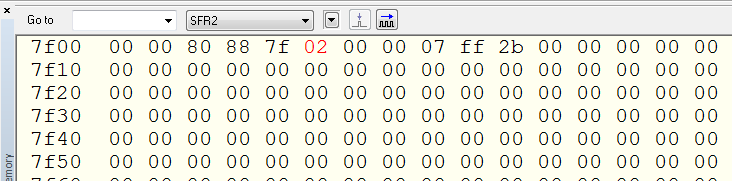

Сообщения: 3796
Сообщение Ser60 »
BOB51 писал(а):может ли обычная программа пользователя иметь доступ на разумное чтение/запись в области вышеуказанных регистров
В документации явно написано, что доступ к этой области памяти доступен только модулю отладки. Для подтверждения я попробовал считать эту область памяти "живьём" внутрисхемным отладчиком на STМ8L152 следующим фрагментом кода программы пользователя
Как видно, содержимое регистра А равно нулю, в то время как IAR IDE показывает в области памяти правильные значения величин
Дальнейшие эксперименты показали, что при считывании из всего этого сегмента 7Fxx всегда возвращается 0. Может эту область памяти и можно считать косвенно через регистры модуля отладки, я с этим не разбирался поскольку не было нужды.
Сообщения: 15816
Откуда: ДОНЕЦК
Сообщение BOB51 »
Тем самым можно предположить, что имеется "защелка содержимого" из регистров CPU в буфер видимый как область регистров ... А стробом являются команды отладчика.
Ладныть... оставлю пока "на будущее".
:roll:
Сообщения: 3796
Сообщение Ser60 »
Да, скорее всего так и есть.
