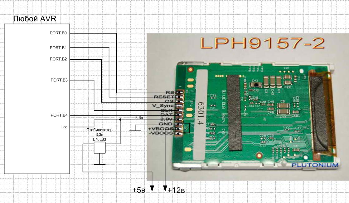

Попал ко мне LPH9157-2 с зелным текстлитом, хочу его добавить в свое уствройство на ATMega8535. В теме на второй странице plutonium оставил единственну рупицу своего успешного опыта с этим экранчиком - инициализация на паскале и имя контроллера...
Народ, прошу помогите со схемой подключения к контроллеру, инициализацией на с++ и графической библиотекой...
В моем устройстве стабилизированное питание 5В, а экрану надо 2.9В - резистором же точно пинане не подгонишь, как быть?

Сообщение plutonium »
d@vinchi
это конечно борзовато все это просить :)
может ключи где деньги лежат сразу? :)
лучший вариант это и контроллер и экран перевести на одно питание 3,3в.
благо контроллеры AVR стабильно работают на данном напряжении.
если ты пишешь на С++ то перевести с Паскаля не составит труда.
Здесь только помогут(именно помогут,а ненарисуют и напишут за тебя) в каком либо вопросе.
с Новым Годом!
Вот схему набросал что бы уж совсем не отупеть :)
забыл!!! Питание подсветки, что идет на 12В обязательно последовательно с резистором!!!!
Начните с 600ом и ниже- ну какая яркость понравится
Схема

извиняюсь если моя просьба показалась борзостью... просто, например, на экран от 3310 или с65 на всех форумах инфы навалом, и инициализация, и графические библиотеки - все есть в одной теме, вот я хотел чтобы тут тема дополнилась - думаю многим будет полезно, т.к. это единственная попавшаяся мне тема, где экран LPH9157-2 удалось использовать!
С паскаля переведу, не проблема, я и сам в основном на паскале, с++ тока начинаю познавать, решил на него переходить...
За схемку огромное спасибо, тока ты там вроде резистор на 550 Ом забыл для подсветки экрана?
Можешь привести пример:
0. как вывесли пиксель?
1. как выводить текст (тут сложнее всего, т.к. опыта работы с экранами - 0, и всю информацию пока только в теории по частям собираю)?
И еще вопрос экран можно вешать на любой порт?
0.- Если питание и контроллера и дисплея одно и тоже то ненужно
1.- Посмотри по схеме, V_Sync не используется
4.- Вешай на любой порт, все без вопросов работает на любом порту (просто программируй)
2,3.- Смотри листинг собсной библиотеки, думаю разберешься.
Коды букв гуляли на просторах интернета гдето, буква рисуется попиксельно.
Настоятельно советую почитать мануал по контроллеру

а на схеме +vboos это же подсветка дисплея? в зависимотся от напряжения можно регулировть яркость подсветки?
Сообщения: 36
Зарегистрирован: Чт окт 21, 2010 21:05:35
Откуда: г.Архангельск
я там дописал что через резистор
