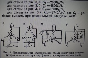

Все эти стандартные рекомендации про пусковые - рабочие конденсаторы не учитывают один момент.
Пусковой для пуска это когда ротор стоит.
Рабочий когда ротор вертится без нагрузки.
А вот когда под нагрузкой, то нужен промежуточный.
Сделать какое то переключение хлопотно и потому рабочий надо увеличивать что бы лучше нагрузку держал.

И тем не менее в первом посту есть интересующийся ... :)) а их ещё очень много ... в смысле моторов и интересующихся ....
П.С. А у Галиафа старая серия мотора ... :)) :wink: :tea:

Croma
Вот сразу видно Интересна Вам тема ... :)) а на счёт ,,Кур и кондёров которые не клюют ....
В табличке посмотрите на марки кондёров ...
Схема включения стоит выше ...
