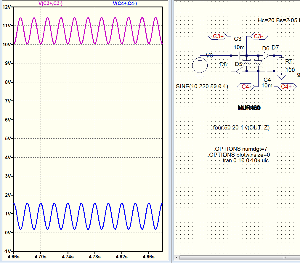

)Оклеветал я стабилизатор в БП устройства! Этот фон оказался не от просадки сетевого напряжения, а от включаемой по вечерам светодиодной лампы торшера, на той же фазе, что и усилители.
Добавил (кроме LC-фильтра в "пилоте") внешний CLC-фильтр, помеха стала чуть потише.
- в нормальных условиях фона нет ни на каком входе, даже с RIAA-корректора, корректор шипит, но не фонит.
Так как трансформатор в БП - тороидальный, надеялся, что помеха от светодиодного торшера вызвана постоянной составляющей в сетевом напряжении.
Спаял четырёхдиодный блокиратор.
Увы, радикально ничего не изменилось. Включенный торшер сильно мешает.
Фильтр синфазной помехи, включенный перед первичной обмоткой трансформатора, полностью устранил помеху от светодиодного торшера.
