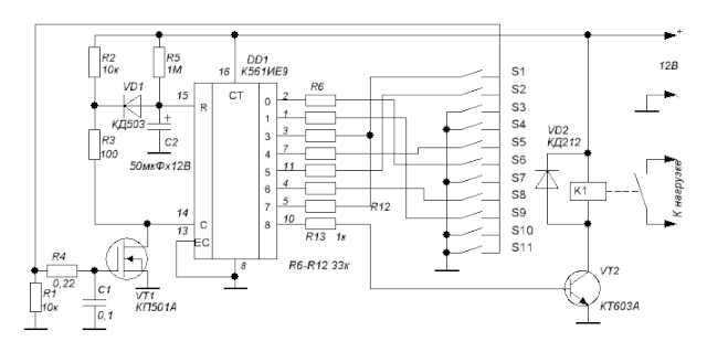

Сидел, вспоминал... когда то нам подарили платы кодовых замков
турецкого пр-ва, примитивные, на одной микросхеме К561 серии, точно не помню
название. Их сняли с дверей в гостинице, они встроенные были но никто там не пользовался
ими, сидел охранник да и обучать горничных тыкать на кнопки было некому.
Я тогда опробовал их, очень даже отлично работали.
Тогда подарил кому то эти платы.
Схема примерно такая была.
Выбор кода был на джамперах. Просто нужные кнопки ставились на код,
не нужные на сброс. В этой схеме может быть не 10 а хоть 50 ложных кнопок.
Кнопки от S1 до S4 должны нажиматься в определённой последовательности.
В армии состряпал кодовый замок на узел связи из четырёх реле РЭС-22 кажется.
Вообще примитив полный. Четыре правильные кнопки включают реле,
они само блокируются одной из групп, а нажав любую неправильную кнопку
все правильные кнопки сбрасываются. Вообще кроме реле ни одной детальки
больше не было. Правда у нас был неадекватный начальник штаба, он когда был
поверяющим не смог попасть в помещение и просто сломал дверь.

тут видел:
https://tehnoobzor.com/schemes/chips/66 ... sheme.html
Ещё похожая на 561ИЕ8
https://radioskot.ru/publ/signalizacii/ ... 17-1-0-676
Вот ещё примитив
Правда тут нужно всё время все правильные кнопки удерживать
ещё схема на триггерах
а вот и ваша схема с имитатором дискового НН на телефонной ИМС
надо же, в буржуазном обществе была даже специализированная ИМС
кодового замка
https://m.qrz.ru/schemes/contribute/sec ... a3730.html
ещё примитив на 561ИЕ9
