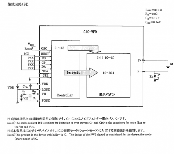

Добрый день!
Стал "счастливым" обладателем вот такой игрушки, с spi интерфейсом
Судя по тому, что я наковырял, внутри, это футаба. Но вот на этом все мои познания и заканчиваются.
начнем с самого простого - как правильно подключить
- китайцы обозвали контакты на инопланетном языке.
если я правильно разобрался в их маркировке, то
DI = data input = (MOSI) = 51 нога (у меня МЕГА)
CK = Clock = SCK - 52
CS = Slave Select - 53
VCC = +5V это понятно
GND тоже понятно
есть еще контакт EN
что это я так и не понял, Enable?
Порывшись на просторах чайнонета, был найден вот такой скрин
Если он от этой платы, то возможно EN это Reset
Но вот собсно и всё, что удалось найти
Теперь ломаю голову, как сей девайс подключать.
Если у кого есть мысли, поделитесь, плиз.

- Сообщения: 13796
- Зарегистрирован: Чт сен 20, 2007 14:08:00
ен может запускать преобразователь питания для накала и анодов, а оно прилично жрет и чтобы не жрало, то сделали отключение
подай туда 3.3в или 5 и посмотри ток потребления просто
- Сообщения: 738
- Зарегистрирован: Пт май 20, 2022 12:28:46
Подкинул посмотрел - Ноль.
У меня вообще складывается впечатление, что этот контакт будет работать только если перемкнуть перемычку на плате. так как он вообще больше ни с чем кроме как с перемычкой не звонится.
Если это так тогда вопрос с оживлением сего устройства несколько усложняется (а может наоборот упрощается).
Посмотрел осциллографом. Все сигналы на плату идут
- Сообщения: 617
- Зарегистрирован: Вт мар 03, 2015 20:13:46
- Откуда: рядом с "не резиновой" живу в деревне
Без датащита на внутренний контроллер запустить полноценно шансов не много.. единственное что обнадеживает эти контроллеры довольно однообразны и рано или поздно что то засветится .. а на счёт энейбл или ресет не суть важно если аппаратура может перезагружаться только по питанию ..вот например стандартная ситуация на странице 11 показана
https://docs.yandex.ru/docs/view?tm=168 ... 26nosw%3D1
И ещё есть вариант опознать колбу - часто производитель ее помечает с обратной стороны напылением - придется ее демонтировать что бывает не просто - делаю эту процедуру иногда сначала полностью отпаиваю чтоб контакты болтались в отверстиях а скотч срезаю тонкой проволокой и бывало даже разогревал от лбп иначе вязнет в клее
