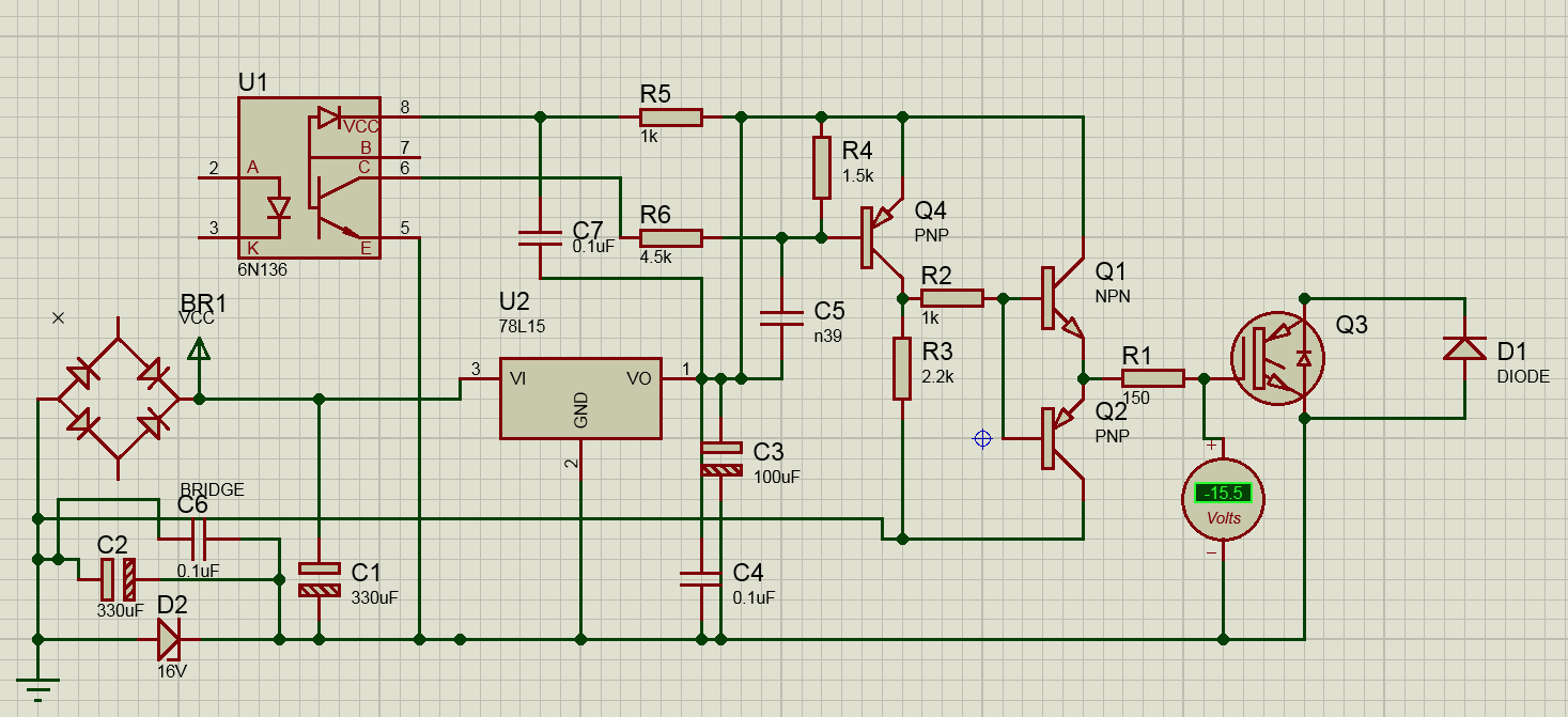

Схему скоро отрисую.

>1) Как именно его проверить ? К стабилитрону подключиться ?
Гипотеза: Недостаточно питания, закрывающего силовой транзистор. В момент открытия противоположного транзистора, на К закрытого транзистора повышается напряжение и происходит самопроизвольное открытие, в силу того, что т недостаточно закрыт. Т.е. полагаем, что Q1Q2Q4 таки надежно заперты, а проблема с питанием -15В.
Гипотеза не выдерживает критику по пункту: стабилитрон D2 не должен дать возможность питанию -15 превратиться в "+15", наблюдаемые в виде "иголки" на затворе.
Также, по моему мнению, схема недостаточно полная. Наверняка на D2 напряжение подается не напрямую с выпрямительного моста, а через гасящий резистор.
действия:
проверяем надежность питания - "подключаемся к стабилитрону"

Необходимо разрисовать схему выходного каскада, силовые транзисторы и их обвязку, без того, что "левее затвора".

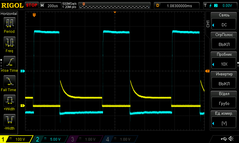

Нагрузил снизу лампой верхний ключ. (Отключил вообще нижний и посадил верхний ключик эмиттером на ноль) Сигнал без иголки по середине упавшего фронта.
Желтый щуп - затвор, синий - стабилитрон.
На стабилитроне, с обоих сторон, в момент восходящего фронта вверх, большая помеха. Сигнал относительно эмиттера ИГБТ. Что, опять же, не понятно. Стабилитрон сидит относительно эмиттера одним концом накоротко. Других резисторов в схеме нет. Число резисторов на схеме, с числом резисторов в плече совпадает.
Что значит "отключил вообще нижний" ?
Что значит "посадил верхний ключик эмиттером на ноль".
Я, по-моему, про иное говорил.
Это значит что имеется наводка на щуп. Длинный провод к крокодилу - может дать такой эффект, что "щуп на крокодиле" - получившаяся петля - даст "помеху".
Также причиной помехи может быть протекание тока по цепи "земля щупа" - разделительный конденсатор - разделительный трансформатор.

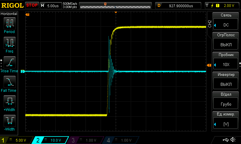

Взял лампочку, и эмиттер ИГБТ, через лампу, посадил на минус питания (0). На нижнее плечо не делал генерации. Если вы хотели что-то другое, то я не понял что я должен был сделать =\
[uquote="pavel2000",url="/forum/viewtopic.php?p=4032507#p4032507"]Это значит что имеется наводка на щуп. Длинный провод к крокодилу - может дать такой эффект, что "щуп на крокодиле" - получившаяся петля - даст "помеху".
Также причиной помехи может быть протекание тока по цепи "земля щупа" - разделительный конденсатор - разделительный трансформатор.[/uquote]
Длинного провода нет. Щуп с крокодилом - сидит на эмиттере с затвором. А уже другим щупом я напрямую, без проводов, сажусь на стабилитрон.
Кроме этого, фронт на затворе с такой же самой помехой.
Вот здесь, я подключил только один щуп к затвору:
При чём на падающем фронте, всё красиво.

Измерять надо нижнее плечо.
Ну вот в дополнение к этому синим щупом - померяйте "щупом на крокодил". Это позволит увидеть отдельно помеху.
