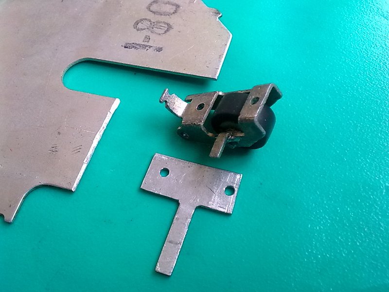

Не долго пела рига. Короче, узел ролика, которые к тонвалу магниную ленту прижимает . Там есть стопор, который ему не позволяет заваливатся на тонвал, в других режимах кроме Плэй. Ну вот этот стопор обламался. Теперь при выходе из положения Плэй, ролик остается на тонвале и не позволяет вынуть кассету. Пробовал его приклеить эпоксидкой, но сам понимал, что это так , не надолго, на два раза включить Плэй хватило. Даже не знаю че там придумать. Попробую фотку выложить, может кто че подскажет. Есть от весны ЛПМ, была на него надежда, но там оказалась совсем другая конструкция этого узал.

olegue писал(а):Даже не знаю че там придумать. Попробую фотку выложить
Ну и где фото узла? Ролико-держатели имели разную конструкцию, вот что есть у меня, и это не все конструкции, ваш какого плана?:

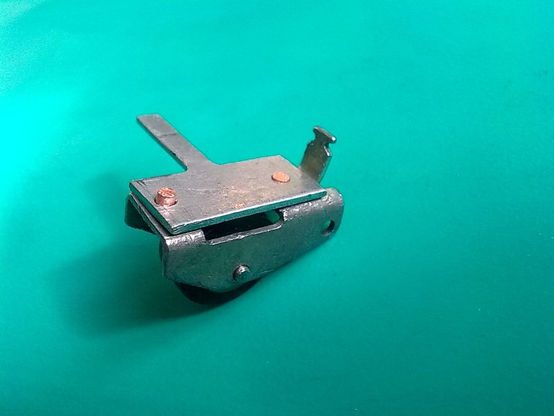

Я уже писал, вырезать дремелем/болгаркой, да хоть вырубить зубилом из кусочка стали толщиной 1мм и доработать напильником Т-образную деталь, примерно такую, картинка из сети для понимания формы:
Просверлить два отверстия в этой Т-образной заготовки и соосно сверху в стальном ролико-держателе:
Далее закрепить Т-образную заготовку сверху ролико-держателя на винтики а лучше заклёпки (из гвоздиков или кусочка медного провода), и отогнуть у Т-образной заготовки выступающий усик по месту.
В принципе Т-образную заготовку можно приклепать и сбоку стального ролико-держателя.

Вобщем берёшь стальную пластину, (под руки попался кусок стали от лампового ПТК), строго на глаз вырубаешь зубилом заготовку и малость ровняешь надфилем, сверлишь отверстия, изгибаешь язычёк в нужную форму и приклёпывашь к рычагу прижимного ролика (ролико-держателю) толстым медным проводом, на нижнем фото язычёк не гнул, просто накинул заготовку, вставив кусочки медного провода в отверстия для понимания процесса, т.к. этот рычаг прижимного ролика (ролико-держатель) с годным усиком, делов на 15 минут с перекурами: :)

olegue писал(а): Ну, как отвалится моя скрепка, то так и сделаю.
Будете ждать, пока скрепка отвалится, упадёт в ЛПМ и его заклинит, или что закоротит на платах? ;)
olegue писал(а): Кстати, железо очнеь неплохо лудилось.
Так стальные детали ЛПМ оцинкованы, вот и лудятся хорошо.
