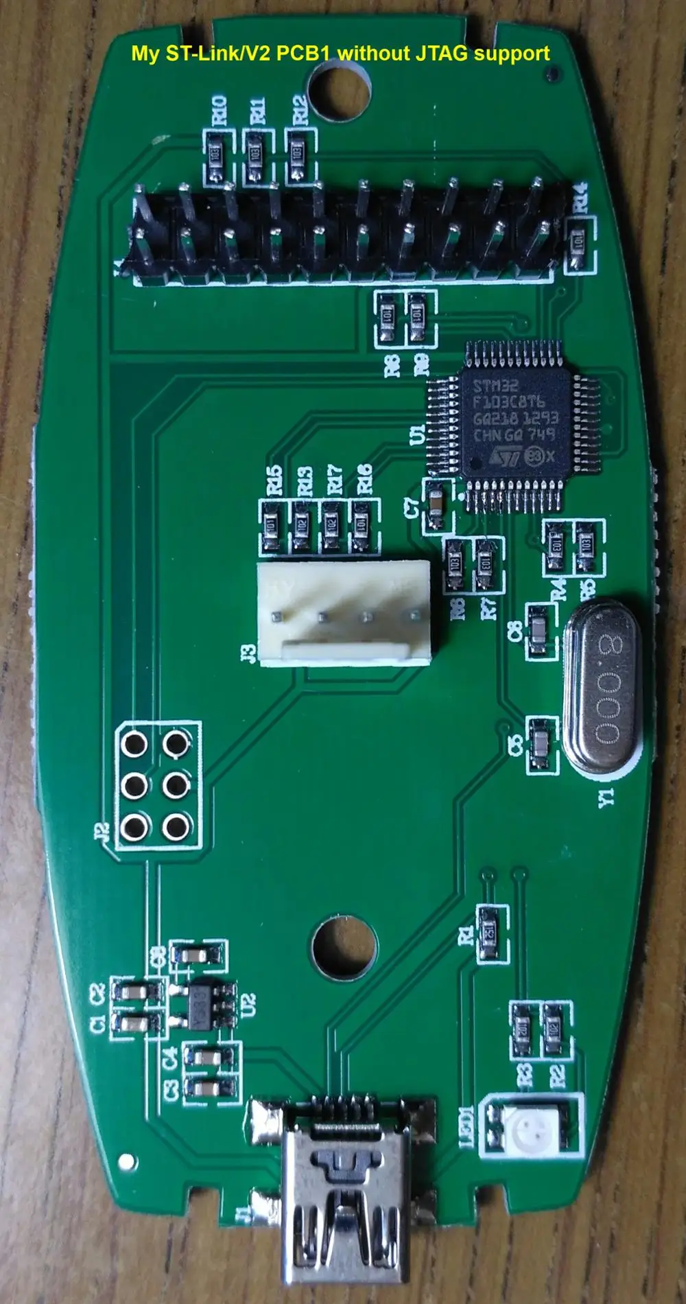

Dimas6262, у этого обязательно подавать напряжение таргета на разъем линка , если не ошибаюсь пин 1.
И этот пин не выход питания а вход...
Страница 11 https://chipster.ru/upload/files/datash ... 5_file.pdf
Итого тебе надо 6 проводов
TVCC
SWDIO
SWCLK
NRST
VDD
GND

Ну да, если в чипе не отключен SWD, то достаточно вот этого.
1 - питание с платы на отладчик
4 - GND
7 - SWDIO
9 - SWDCK

[uquote="Dimas6262",url="/forum/viewtopic.php?p=3519146#p3519146"]как понять только отключен или нет[/uquote]Отключить его может только твоя прошивка. Этим грешат прошивки, сгенерированные кубом. Достаточно просто стереть чип и SWD вернётся на место.

C25 0,1 мкФ на SWDIO висит.
Ткни пальцем, куда ST-LINK подключаешь?

Ну так посмотри на ногах сигналы SWDIO и SWCLK хотя бы форму.
Сообщения: 55
Зарегистрирован: Чт ноя 29, 2018 06:56:04
Сообщение Dimas6262 »
swclk идет синхроинпульс, а swdio в единице стоит
Сообщения: 2567
Зарегистрирован: Вт май 01, 2018 19:44:47
Сообщение VladislavS »
А без подключения swdio к чипу? А с нажатым RESET?
Сообщения: 55
все равно вверху
Сообщения: 2567
Вот попытки подключения ST-Link без чипа. Дерзай, пока обе ноги не задрыгаются - торта не будет.
