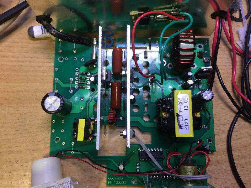

[uquote="wss60",url="/forum/viewtopic.php?p=3165640#p3165640"]Срисовал схему с данного зарядного, может кому пригодится.[/uquote]
За проделанную работу и схему спасибо.
Начал сверять схему с моей платой - нумерация элементов не соответствует.
Маркировка на плате
0009-03 PM 130308
L201737 PW2657
Фото моей зарядки
Если бы уважаемый wss60 поделился исходником, я мог бы поправить неточности.
На схеме нет снаберной цепочки по выходу.
А греется она до 94 градусов и это на холостом ходу.

[uquote="universal007",url="/forum/viewtopic.php?p=4560245#p4560245"]А греется она до 94 градусов и это на холостом ходу.[/uquote]
А просто добавить отсутствующий вентилятор и заменить термопасту на термопрокладку номакон - не судьба видимо? Последний раз пришлось приводить эту монструозину к почти штатной схеме бп ат/атх - схем разных версий - хватает, как и заводиков по их сборке. Сможешь заменить радиатор на большего размера с учётом конструктива корпуса - да ради бога - но везде - экономят на вентиляторах, а в бп атх - он есть всегда. А термопаста КПТ-8 - имеет свойство превращаться в кирпич, а поверхность теплоотвода - ты вряд ли интересовался её качеством обработки и отрихтовки. А схем - завал как на мониторе.нет так и везде, а неточность - для профи - это мелочь, - надо - вспомнит и дорисует, если есть необходимость

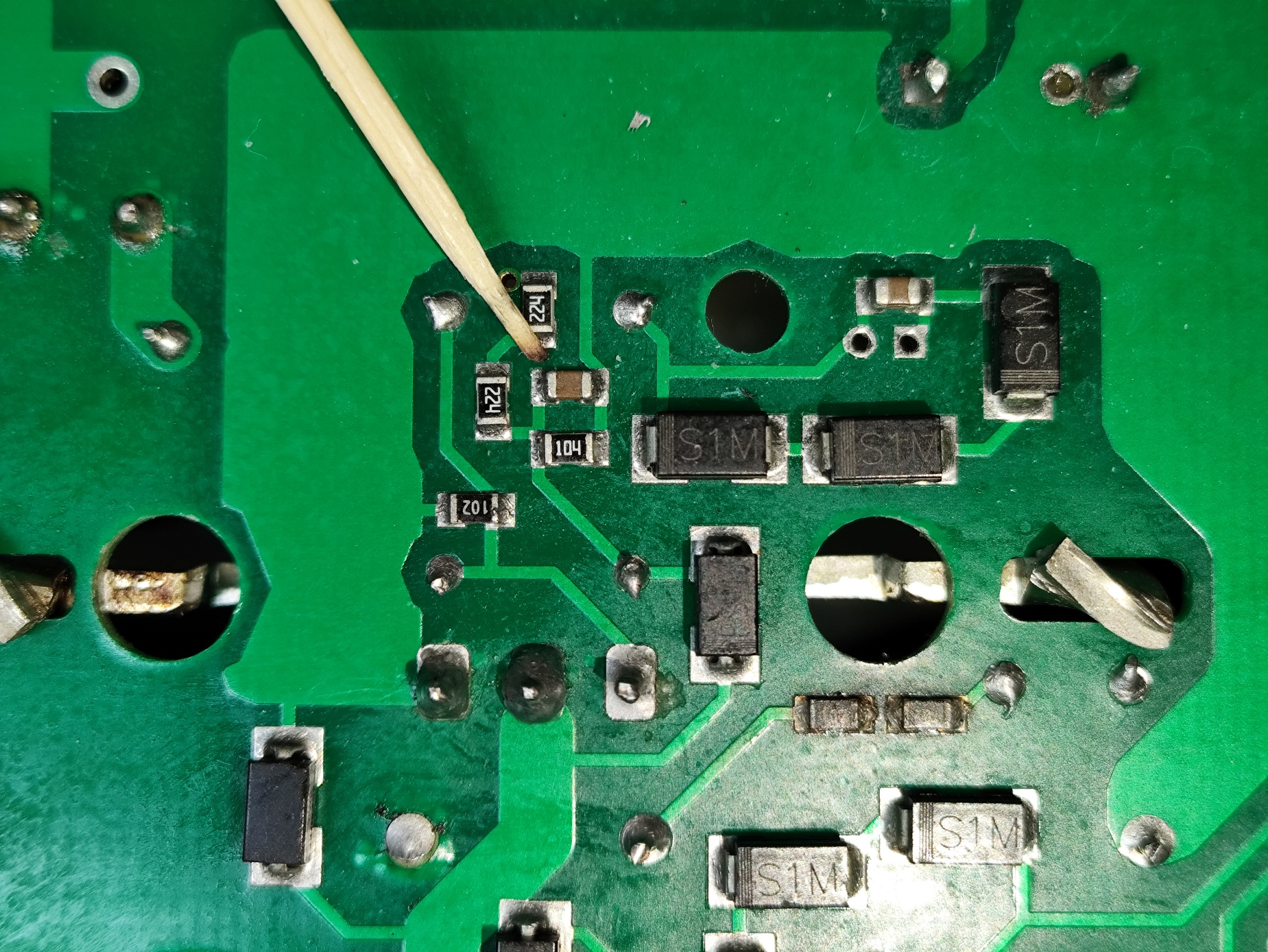

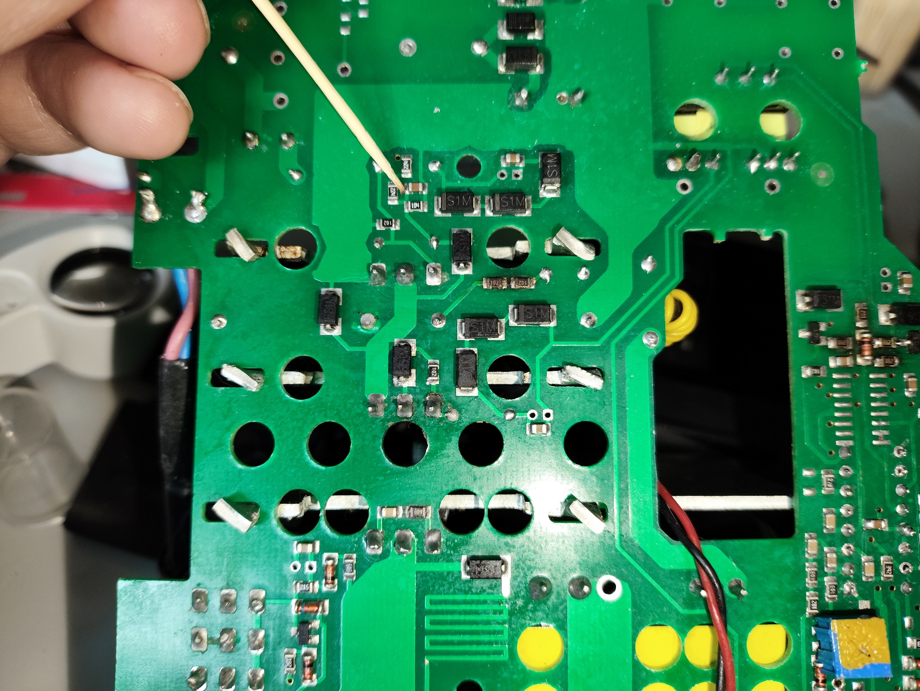

Доброго всем дня! Сгорел у отца Орион pw325. Сгорели силовые транзисторы, диод сдвоенный, ну и предохранители, ножка коротила у одного из трансформаторов, не помню что ещё. В общем заработал, заряжает, но что интересно, при выкрученном на 0 токе напряжение на выходе 10 с небольшим вольт. Не выяснил пока причину.. При установке тока напряжение как положено, ток тоже. Может у кого-то было подобное, где поискать? Ну и ещё вопрос, не подскажите кто знает номинал конденсатора с фото. Хочу заменить. При измерении показывает 100n. При прикосновении к нему меняется звук жужжания на холостом ходу или появляется если не было. Может при сгарании подпалился..
