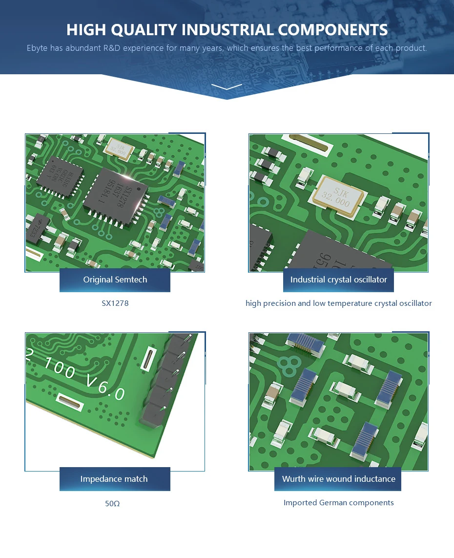

Самое главное работает в таких жестких условиях и очень даже хорошо работает! :shock: Буду брать еще тех же модулей и всем советую.
Единственное я замечу что у меня эфир чист, помех совсем-совсем нет. Возможно если бы они были, то и прием был бы намного хуже..
Ser60 писал(а):но обычно такой факт отражён в ДШ, т.к. это важный selling point.
В данном случае в документации вообще ничего толкового про устройство нет. :dont_know:
Ааа... зато вот что есть! :write:
Industrial crystal oscillator
high precision and low temperature cscillator
Сообщения: 3793
Сообщение Ser60 »
Из картинок следует, что на плате стоит просто кристалл, а не TXCO. Тогда летом точно должно ещё лучше работать. В моих условиях вещания в диапазоне 915 мгц эта разница была-бы более заметна, хотя устройство предполагается только летом использовать пока на озёрах нет льда. Рад Вашим успехам!
