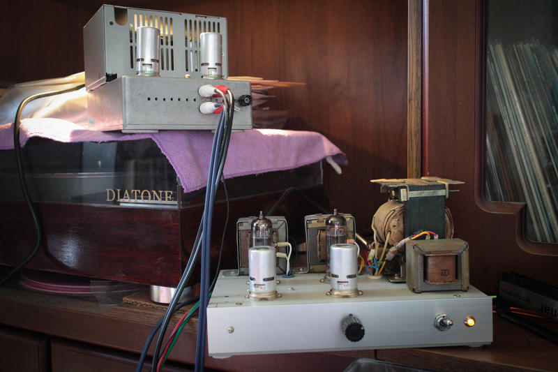

гул в УНЧ на 6н2п и 6п14 при регулировке нч
Сообщение bai13 »
всем здрасти, собрал усилитель из старениких деталек и трансформаторов от кантаты 204.. питание все в норме, выход есть, проблема в том что при минимальном уровне низких частот работает, только потенциометр начинаешь крутить увеличивая уровень, появляется сильный гул.. в лампах начинающий, попробовал понравилось, буду признателен за помощь.. схема точно такая http://forum.cxem.net/uploads/monthly_0 ... 819629.jpg думается что это конденсаторы С7, С8 правильно копаю??

Я бы предложил упростить схему: Выкинуть тембры, они ничего хорошего не дают, кроме гемора.
В БП конденсатоторы С3 и С4 увеличить до 100 - 220 мкф. А между ними поставить дроссель.
Тогда можно будет разбираться с Вашим УНЧ.
http://f4.s.qip.ru/hBxM67zi.jpg
Да, входной регулятор громкости поставить 22 - 33 кОм.

Гул - скорее всего следствие плохой развязки по питанию. Если, конечно, не путаете гул с фоном. Хотя лечение в обоих случаях одинаковое - улучшение фильтрации питающих напряжений. Конкретнее сказать вряд ли получится, т.к. хотя вы и использовали готовые платы, неясно, как именно они соединены.
Также, если на плате присутствуют межкаскадные негерметизированные конденсаторы типа МБМ, БМТ и подобная гадость - менять без сожаления на современные плёночные (тип по вкусу).
p.s. Корпус склеен слоями из фанеры?

Первое что надо сделать нарисовать схему, чтобы было видно что как питается, все глаза сломал разбираться с ентим жгутом :roll: Если усилитель собирался глядя в эту схему то наверняка сделаны ошибки. Если питание организовано по другому то надо выложить конкретную схему, а заодно и фото монтажа. Тогда можно будет сказать что то конкретное..

по питанию нормально все, тут в самой схеме беда не понятная, фона нет, такое чувство что что то типа перегруза или самовозбуждения какого нибудь..
Добавлено after 5 minutes 7 seconds:
да, по этой же схеме собрана вторая половина такая же точно.. в обоих случаях селен заманен на kbu, питание отличное, во втором плече все хорошо и играет и тембра нормально регулируются.. значит какие то элементы в схеме регулятора низов, правильно же думаю??

Как выше, правильно сказали: стараться не ставить регуляторы тембра и регулятор громкости номиналом не более 50КОм. А, в остальном правильная разводка монтажа и фильтрация питания. Обратить внимание на цепь накала: средняя точка или поднятие потенциала.
