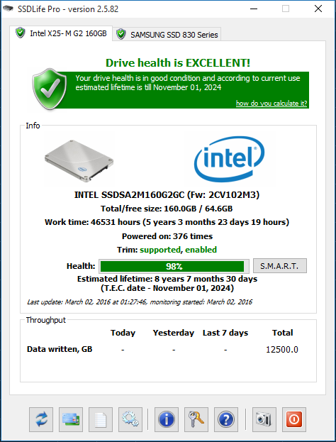

Андрей Бедов писал(а):В 2013 г. отдельные модели гарантировали порядка единиц тысяч циклов для MLC и менее тысячи (несколько сотен) для TLC до начала деградации.
MLC - 3000 перезаписей, TLC - около 1000 перезаписей. В чём я не прав и где тут разница на порядок (в 10 раз)? И где повсеместное применение TLC? Например все мои диски - MLC.
Ну и немного статистики использования SSD:
https://oper.ru/static/data/forum/2054/ ... _29_29.png
Картинка не моя. На картинке видно, что диск проработал непрерывно более 5 лет (всего 376 включений). За это время записано более 12 терабайт. Ресурс диска использован всего на 2 процента.
У меня все диски имеют 100% здоровья, но я и использую их не так жёстко.
