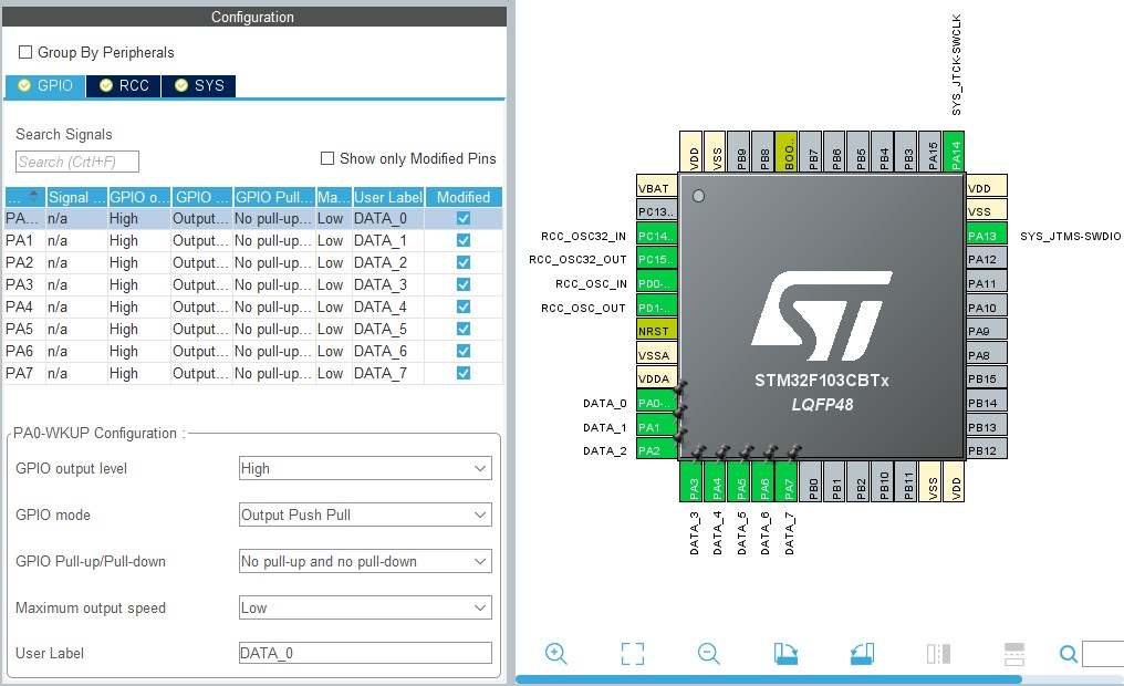

В кои-то веки решил воспользоваться кубом, чтобы по-быстрому набросать макет обмена данными по параллельному восьмибитному интерфейсу. По-быстрому, впрочем, не получилось, т.к. сразу же налетел на грабли, заботливо подложенные стм-овскими индусами. Итак, по порядку. Беру голубую пилюлю (stm32f103cb), раскидываю ноги в кубе следующим образом:
PA0-PA7 -- все в режиме выхода, состояние у всех высокое (лог. 1). Компилирую код, запускаю в отладку и обнаруживаю, что после выполнения MX_GPIO_Init() все пины продолжают пребывать в состоянии логического нуля. Попытки вразумить куб, перегенерить код и прочее ни к чему не приводят. Лезу в код. С виду все в порядке:
Код: Выделить всё
static void MX_GPIO_Init(void) {
  LL_GPIO_InitTypeDef GPIO_InitStruct = {0};
  /* GPIO Ports Clock Enable */
  LL_APB2_GRP1_EnableClock(LL_APB2_GRP1_PERIPH_GPIOC);
  LL_APB2_GRP1_EnableClock(LL_APB2_GRP1_PERIPH_GPIOD);
  LL_APB2_GRP1_EnableClock(LL_APB2_GRP1_PERIPH_GPIOA);
  LL_GPIO_SetOutputPin(GPIOA, LL_GPIO_PIN_0|LL_GPIO_PIN_1|LL_GPIO_PIN_2|LL_GPIO_PIN_3
                          |LL_GPIO_PIN_4|LL_GPIO_PIN_5|LL_GPIO_PIN_6|LL_GPIO_PIN_7);
  GPIO_InitStruct.Pin = LL_GPIO_PIN_0|LL_GPIO_PIN_1|LL_GPIO_PIN_2|LL_GPIO_PIN_3
                          |LL_GPIO_PIN_4|LL_GPIO_PIN_5|LL_GPIO_PIN_6|LL_GPIO_PIN_7;
  GPIO_InitStruct.Mode = LL_GPIO_MODE_OUTPUT;
  GPIO_InitStruct.Speed = LL_GPIO_SPEED_FREQ_LOW;
  GPIO_InitStruct.OutputType = LL_GPIO_OUTPUT_PUSHPULL;
  LL_GPIO_Init(GPIOA, &GPIO_InitStruct);
Выполнение строки
Код: Выделить всё
переводит нужные мне пины в высокое состояние, но длится это не долго, т.к. вызов LL_GPIO_Init(GPIOA, &GPIO_InitStruct); шестью строками ниже возвращает все в исходную. Лезу смотреть, что же там в этом волшебном ините и обнаруживаю совершенно ишемический код и настоящую сокровищницу индусской программистской мысли:
Код: Выделить всё
ErrorStatus LL_GPIO_Init(GPIO_TypeDef *GPIOx, LL_GPIO_InitTypeDef *GPIO_InitStruct)
  uint32_t pinmask;
  uint32_t pinpos;
  uint32_t currentpin;
  /* Check the parameters */
  assert_param(IS_GPIO_ALL_INSTANCE(GPIOx));
  assert_param(IS_LL_GPIO_PIN(GPIO_InitStruct->Pin));
  /* ------------------------- Configure the port pins ---------------- */
  /* Initialize  pinpos on first pin set */
  pinmask = ((GPIO_InitStruct->Pin) << GPIO_PIN_MASK_POS) >> GPIO_PIN_NB;
  pinpos = POSITION_VAL(pinmask);
  /* Configure the port pins */
  while ((pinmask  >> pinpos) != 0u)
    /* skip if bit is not set */
    if ((pinmask & (1u << pinpos)) != 0u)
      /* Get current io position */
      if (pinpos < GPIO_PIN_MASK_POS)
        currentpin = (0x00000101uL << pinpos);
      else
        currentpin = ((0x00010001u << (pinpos - GPIO_PIN_MASK_POS)) | 0x04000000u);
      /* Check Pin Mode and Pin Pull parameters */
      assert_param(IS_LL_GPIO_MODE(GPIO_InitStruct->Mode));
      assert_param(IS_LL_GPIO_PULL(GPIO_InitStruct->Pull));
      /* Pin Mode configuration */
      LL_GPIO_SetPinMode(GPIOx, currentpin, GPIO_InitStruct->Mode);
      /* Pull-up Pull-down resistor configuration*/
      LL_GPIO_SetPinPull(GPIOx, currentpin, GPIO_InitStruct->Pull);
      if ((GPIO_InitStruct->Mode == LL_GPIO_MODE_OUTPUT) || (GPIO_InitStruct->Mode == LL_GPIO_MODE_ALTERNATE))
        /* Check speed and Output mode parameters */
        assert_param(IS_LL_GPIO_SPEED(GPIO_InitStruct->Speed));
        assert_param(IS_LL_GPIO_OUTPUT_TYPE(GPIO_InitStruct->OutputType));
        /* Speed mode configuration */
        LL_GPIO_SetPinSpeed(GPIOx, currentpin, GPIO_InitStruct->Speed);
        /* Output mode configuration*/
        LL_GPIO_SetPinOutputType(GPIOx, currentpin, GPIO_InitStruct->OutputType);
    pinpos++;
  return (SUCCESS);
Из вышеприведенного следует, что индусы пребывают в абсолютной уверенности, что подтягивать пины (вверх или вниз) надлежит вне зависимости от того, как сконфигурирован пин: как вход или выход. Это подтверждает вызов
Код: Выделить всё
абсолютно для всех инициализируемых пинов. Это не было бы проблемой для F0 или F3-F4 где пуллап/пулдаун задается состоянием отдельного регистра, но на F1 направление подтяжки (вверх/вниз) указывается в регистре ODR. Это если пин в режиме входа. Если пин в режиме выхода, то через этот же самый ODR управляют состоянием выхода. И вот эти белозубые улыбчивые дебилы со всей этой своей первобытной решительностью начинают "подтягивать" выход. Через ODR. К земле. Ну молодцы, фигли.

а зачем вызывать SetOutputPin (да и что угодно еще gpio-шное) перед GPIO_Init?
WiseLord
Сообщения: 4905
Зарегистрирован: Чт апр 11, 2013 11:19:59
Re: STM32 новичку в ARM что к чему
Сообщение WiseLord »
Вот и a5021 недоумевает, зачем кодогенератор так делает.
