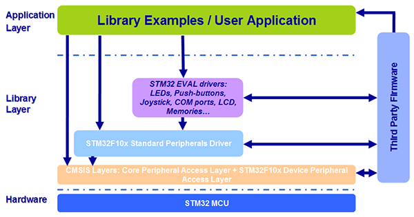

[uquote="ПростоНуб",url="/forum/viewtopic.php?p=3704316#p3704316"]Я именно это и писал, что в SPL и CMSIS стандартные переферийные драйвера идентичны, но в CMSIS так же есть RTE драйвера, RTOS, DSP и NN.[/uquote]
Стандартные периферийные драйвера(Standard Peripherals Library Drivers) - это по сути и есть Standard Peripheral Libraries(SPL), потому что кроме этих драйверов в SPL ничего больше и нет. Соответственно в папке StdPeriph_Driver находится SPL, если скачать SPL от ST, то в архиве эта папка будет на одном уровне с папкой CMSIS. Это две разные либы, внутри CMSIS никакой SPL нет.

Reflector, распакуйте CMSIS, например, Keil.STM32F1xx_DFP.2.3.0.pack, архиватором и увидите в папке Device\StdPeriph_Driver будут директории inc и src идентичные одноименным директориям из STM32F10x_StdPeriph_Lib_V3.5.0\Libraries\STM32F10x_StdPeriph_Driver
Сама же CMSIS предлагает к использованию уж RTE драйвера (директория RTE_Driver в CMSIS), которые я и назвал "более высокоуровневыми", чем SPL.

Библиотека CMSIS включает в себя следующие компоненты:
CMSIS-CORE: API для ядра Cortex-M и периферии. Стандартизированный интерфейс доступен для Cortex-M0, Cortex-M3, Cortex-M4, SC000, и SC300. Включает дополнительные SIMD-инструкции для Cortex-M4.
CMSIS-Driver: определяет основные драйверы интерфейсов периферии. Содержит API для операционных систем реального времени (ОСРВ, или англ. Real-Time operating systems — RTOS) и соединяет микроконтроллер с промежуточным ПО (стек коммуникации, файловая система или графический интерфейс).
CMSIS-DSP: коллекция из более чем 60 функций для различных типов данных (относятся к обработке сигналов): с фиксированной точкой и с плавающей точкой (одинарной точности, 32 бита). Библиотека доступна для Cortex-M0, Cortex-M3, и Cortex-M4. Реализация библиотеки для Cortex-M4 оптимизирована c использованием SIMD-инструкций.
CMSIS-RTOS API: общий API для систем реального времени. Используя функции данного интерфейса вы можете отойти от конкретной реализации операционной системы.
CMSIS-DAP (Debug Access Port): стандартизованное программное обеспечение для отладчика (Debug Unit).
Вторую часть делает производитель чипа. В случае с STM те самые пресловутые индусы. И её можно смело выкинуть, оставив только заголовочный файл, описывающий регистры микроконтроллера.

[uquote="ПростоНуб",url="/forum/viewtopic.php?p=3704355#p3704355"]Reflector, распакуйте CMSIS, например, Keil.STM32F1xx_DFP.2.3.0.pack, архиватором и увидите в папке Device\StdPeriph_Driver будут директории inc и src идентичные одноименным директориям из STM32F10x_StdPeriph_Lib_V3.5.0\Libraries\STM32F10x_StdPeriph_Driver[/uquote]
Cама ST в доках к SPL позиционирует его как нечто находящееся уровнем выше CMSIS.
Формально SPL мог бы быть частью CMSIS Driver, но там универсальный API, а у SPL/HAL/LL свои с ним не совместимые API.
