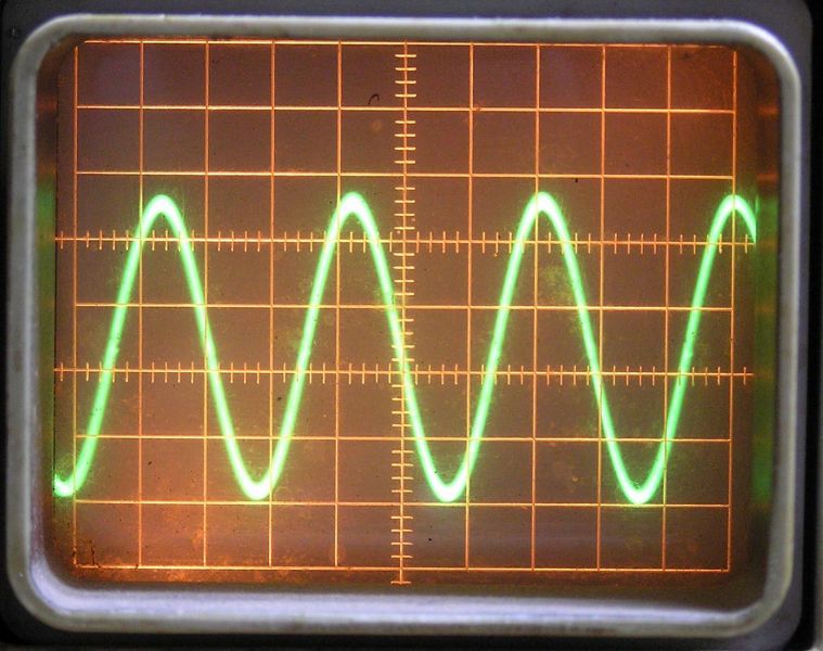

Всё-таки гена не сразу набирает обороты. Решил собрать на мосту Вина.
Амплитуда 50 мВ, период 3 мсек.

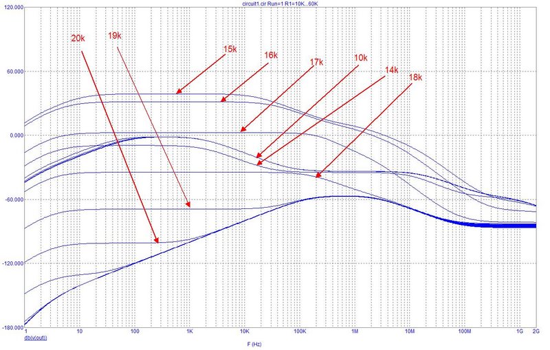

GubaRewa писал(а):Какая здесь ОС? Никак не разберёмся: одни говорят ПОС, другие - ООС...
..откуда тут взяться ООС - ПОС в чистом виде..
..семейство АЧХ при различном значении R9 ниже..
..это не похоже ни на усилитель-ограничитель, ни просто на усилитель, разве что на кусок дерьма.. :facepalm: ..причем, не только отдельно взятый каскад, а все устройство в целом - от задающего генератора до модулятора..
