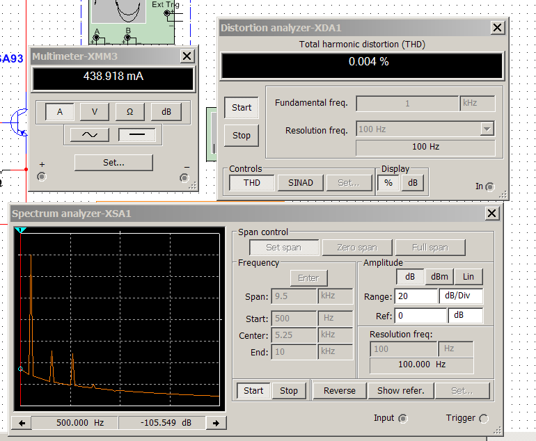

Смоделировал спектр на предполагаемой нагрузке. Схему кстати еще чутка оптимизировал, уменьшив ток, а то чую получится горячая штучка - 8Вт тепла на канал. Если же увеличить рабочий ток до 800 мА, уменьшив R3 - то 2я гармоника становится больше 3й. АНалогичный эффект при снижении сопротивления нагрузки, но при этом растет общий THD.
[upd]
Еще если уменьшить амплитуду выходную до 1В то спектр становится гораздо красивее. Но это лишь симуляция.
спектр при Uвых амплитудой 1В
(50.92 КБ) 475 скачиваний

ты что,для наушников такой ток большой?вот схемка дающая превосходный спектр при значительно меньшем токе,если увеличить R2 R3 то с 32ом ушами спектр красив даже при 50...80ма

дык этот ведь без ООС, вот и ток такой - чтоб на линейном участке работать.. и транзисторы такие - с DC gain полочкой в таком режиме.. Паяют же семигоры с токами под ампер - вот интересно стало как это оно - без ООС..

гм.. скажем так, если мою схему перевести на 250мА на канал то при 1В на выходе THD рисует <0.03%, причем 3я гармоника ниже 2й - как вы прописали :) но мне лишних 3Вт электричества не жалко :)

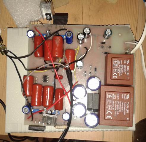

Ну чтож, я таки сваял на этих выходных ушастика. Внешний вид платы (корпус есть, но еще не раздуплен в нужных местах) и результаты тестирования в RMAA при нагрузке 32Ом - приаттачены. Нагрузку включать как у Чуффоли не стал - оставил общий принцип как есть, упростив немного серво-нулятор (та часть на ОУ что установкой нуля заведует, хз как его еще назвать). Электронным дросселем тоже не заморачивался, установив просто много мкФ. Рыжые кондеры на фото - китайский полипропилен на проходе, и китайский же CL21 - в фильтре нулятора. Куча проводов по верху - питание и земля. Вообще я изначальнр собирался двухстороннюю плату сделать, разведя питание и землю по верхуЮ но лень и пофигизм вдвоем одолели перфекционизм.
Звук: Нууу, дома уже как видно по названиям файлов EMU-0404 USB, а наушники - AKG 240mkII. Скажу сразу, вау эффекта после EMU не наблюдалось. Возможно это субъективно, но такое ощущение что гитары звучат както поэнергичнее. А поскольку я в душе - металюга еще тот, то мне вобщем понравилось. Ну да, еще - никакого фона и в помине не слышно. Только при включении, во время устаканивания режима полсекунды-секунду чуть гудит.
Питание:
Выходные каскады - от большого китайского транса 2х6В, который по факту выдает 2x7В. Питание выходных каскадов после транса полностью раздельное - два моста, раздельные кондеры: каждому каналу досталось 2x15000mkf Samwha SD после моста + 2x470mkF Vishay уже поближе к транзисторам.
ОУ и смещение - от маленького транса 2х12В. У трансов этих кстати вторички раздельные, что позволило обойтись стабилизаторами одной полярности - MC7812ACD2T - их не видно потому что они в корпусе D2PAK и припаяны с обратной стороны платы (вообще там еще много чего SMD'шного припаяно)
На будущее: возможно сделаю еще один, уже чтоб дома слушать (этот в офисе будет трудицца). А поскольку подходящих безхозных транзюков больше нет, прикуплю чтонить более подходящее. Например - 2SC4883. И ОУ применю получше - например OPA2604 или AD826.

misterzu, а что за программа показывающая графики THD и таблицу параметров в приложенных файлах?
Сообщения: 503
Зарегистрирован: Ср апр 16, 2014 18:31:46
Сообщение misterzu »
Right Mark Audio Analyzer (RMAA)
