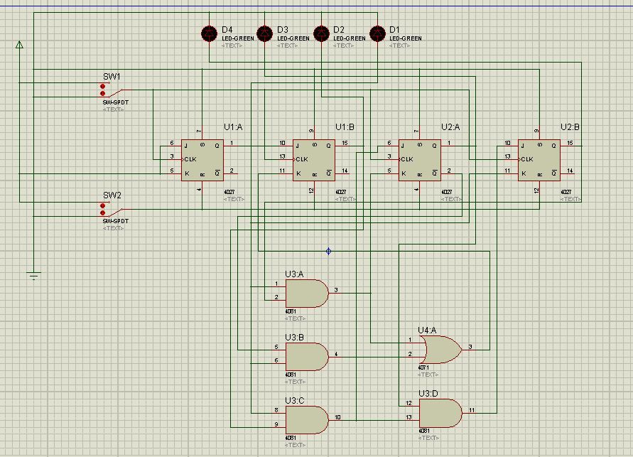

Собираюсь спаять двоично-десятичный счетчик по схеме:
Схема должна работать от 8 вольт, я не знаю какие светодиоды взять. И что еще нужно чтобы это все нормально работало? Может еще какие нибудь резисторы к светодиодам нужны?

Светодиоды любые с падением напряжения меньше чем напряжение питания, резисторы естественно к ним нужны, как их рассчитать есть куча тем на форуме и множество он-лайн калькуляторов. К любым кнопкам нужен антидребезг, например конденсатор примерно 0,1мкФ между входом и землей. Да, и вместо переключателей можно использовать просто кнопки, а сам вывод подтянуть к нужному потенциалу резистором на несколько килоом.
PS: логику работы схемы не проверял.

Я как то скептически отношусь к кондерам для анти дребезга. Лучше триггер использовать .
А вот на питание каждой микры керамику по 0,1 мкФ сам Бог велел ставить. Причем на максимальном приближении к
корпусу микросхем + 10 мкФ аналогично.
логику не проверял. Как схему составляли ? Как минимизировали функции?
Какие микросхемы использовать будешь?
В большинстве случаев логика от 5 В работает.
НО (!!!) есть и исключения.
