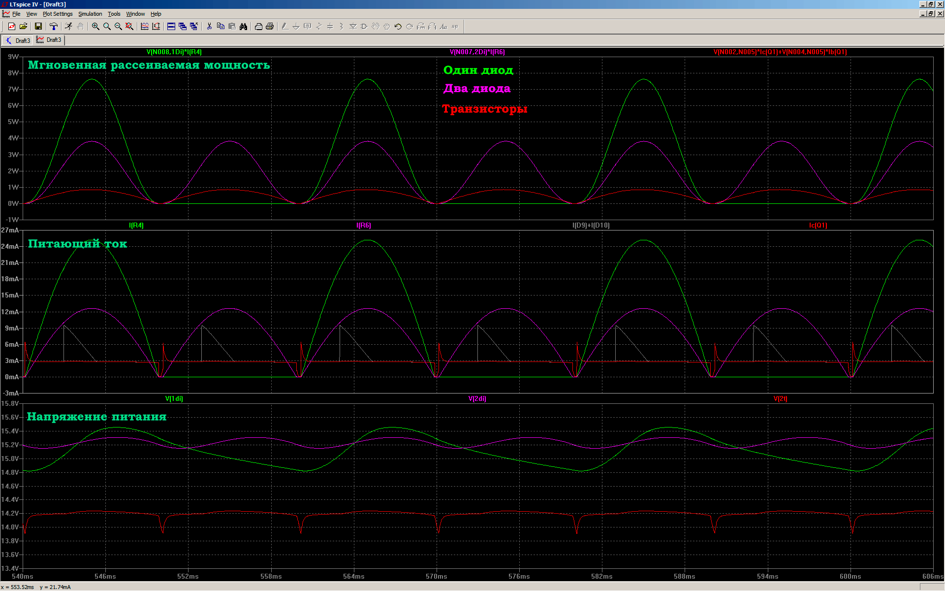

Диод на несколько % повышает питающий ток. Без диода конденсатор в течении одного полупериода дополнительно разряжается через питающий резистор. Симулятору ты не веришь, а то бы показал.
ИИП для новичков на IR2153
ну тогда вспомните что я вам сказал в этой теме на такой же выпад.
Т.е. повышение тока на несколько % ты считаешь достойным, чтобы потратиться на диод. А пятикратное снижение пульсаций напряжения, трёхкратное снижение тока через стабилитрон, возможность установки конденсатора пятикратно (а то и вдесятеро) меньшей ёмкости (кстати, при этом никто не запрещает устанавливать его такой же большой) при помощи ещё одного такого же диода - считаешь недостойным, слишком затратным и вообще сложным
Телекот, ты извини, но с умом дружишь вообще?
Ту устроил тут бадягу на две страницы из-за того, что я осмелился утверждать, что двуполупериодный выпрямитель лучше...

Телекот, ты тут недавно упрекал Слабовика, что он не верит симулятору. в ответ Слабовик привел тебе картинки из симулятора.
и что же получается? это не он, а ты не хочешь верить симулятору!
Есть такая хрень - скважность называется. Но здесь нужна не она, а время, когда тока через резистор нет. При этом ток нагрузки и напряжение на конденсаторе, когда он заряжен = const.
Сделаем упрощённый, не академический расчёт.
Пусть полупериод длится 1 времени.
Основываясь на отношении действующего к амплитудному, определяем, что для сети 220 время, когда тока нет - это 0,29 времени полупериода.
Для двух полупериодов соотношение аналогичное.
А вот когда выпрямление однополупериодного, то время, когда тока нет = 1+0,29
(1+0,29)/0,29=4,45 раза - именно во столько раз пульсации на одном полупериоде больше, чем на двух при прочих равных условиях. И именно это отношение демонстрирует симуляция, а не твои гипотетические два раза...

Да оно интуитивно и без расчетов чувствуется - если убрать фильтрующий конденсатор, то при двухполупериодном выпрямлении будут достаточно узкие провалы напряжения на нагрузке (стабилитроне) и вот в это время конденсатор и должен поддерживать напряжение стабилизации.
В то время, как при однополупериодном выпрямлении добавляется целый полупериод "бездействия"...

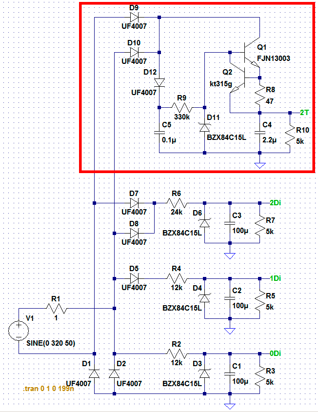

А тем, кого достаёт излишне большое рассеяние мощности на резисторе, и он не боится поставить несколько лишних деталей, могу предложить такой вариант
обведён красной рамочкой.
Суть сего безобразия - превращение стабилизатора тока в стабилизатор напряжения по достижении нужного уровня напряжения в питаемой цепи. Это позволяет не задействовать "сквозняк" тока через стабилитрон микросхемы, что здорово экономит мощность, рассеиваемую на балласте.
Если на резисторе 12 кОм (для двуполупериодного выпрямителя 24 кОм) рассеиваемая мощность составляет немногим менее двух ватт, то в этой схеме рассеиваемая на транзисторе мощность менее полуватта. Также такое включение позволяет иметь значительно меньшую ёмкость того самого конденсатора - схема уверенно работает даже при 1 мкФ, что легко позволяет поставить керамику вместо электролита. Однако оптимальной здесь будет всё-равно ёмкость либо 4,7 либо 10 мкФ. Увеличение более 10 не приносит каких-то заметных выгод...
Конденсатор C5 с диодом D12 в базовой цепи обеспечивают базовый ток между полупериодами, что тоже заметно уменьшает пульсации на выходе.
Стабилитрон нужен самый маломощный, с малым начальным током стабилизации, иначе напряжение будет провалено, либо нужно будет уменьшать R9.
Транзистор Q1, если он будет в корпусе TO-220 можно использовать без радиатора.

не господа вы неисправимы ...готовы спорить пока опонент не плюнетт...на вас и не уйдей нах...
о какох преимуществах можно говорить когда.... на банке ок 300в а питание 15в примерно... там и так генератор тока идеалный... емкость банки можно уменщить ипропуск полуперида почти не влияет на работы...
ну разве что на нагрев резистора(а на это забейте болт)
Да ладно, идеальный он у него. Походу, ты тоже только писатель? На пять сообщений выше график оттвоего "идеального" генератора тока. Ничё так, что там напряжение пульсирующее? Как и сам ток.
