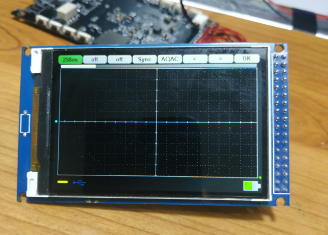

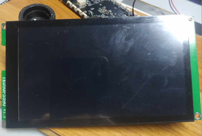

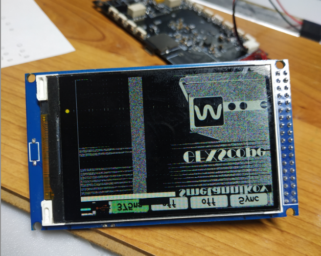

Уважаемые Гуру помогите разобраться, ситуация такая:
Купил 5-ти дюймовый дисплей по ссылке(https://aliexpress.ru/item/32675637030. ... 0209009681) уважаемого GFX с 256 страницы даного форума.
Прошил GFXscope4_stm32f750_bootloader_ILI9806G и прошивку под ILI9806G в результате темный "кинескоп" с включающейся подсветкой. При установке дисплея HC837C и прошивке платы файлами под дисплей HC837C на дисплее картинка работающего прибора.
При подключении дисплея HC837C на плату прошитую GFXscope4_stm32f750_bootloader_ILI9806G и прошивкой под дисплей ILI9806G
на дисплее HC837C растянутая картинка с мусором. И теперь вопрос: это проблемы с прошивкой или с 5-ти дюймовым дисплеем?

Пока сложно рассуждать в чем именно причина у вас. На бутлоадере под 5" тоже нет изображения?
Фото монтажа покажете?
У меня есть этот экран и мы проверяли его работоспособность на плате прошлой ревизии, адаптер тот же из той же партии, все взлетело. Было это в конце лета.
Т.е сами по себе экраны рабочие и код под них написан и работал.
На новую плату я адаптер не паял т.к планировал сделать модель и довести до ума корпуса для 3д принтера под разные экраны, первым сделать под 3,5", чем сейчас и занимаюсь. Через пару дней смогу запаять адаптер и перепроверить у себя.

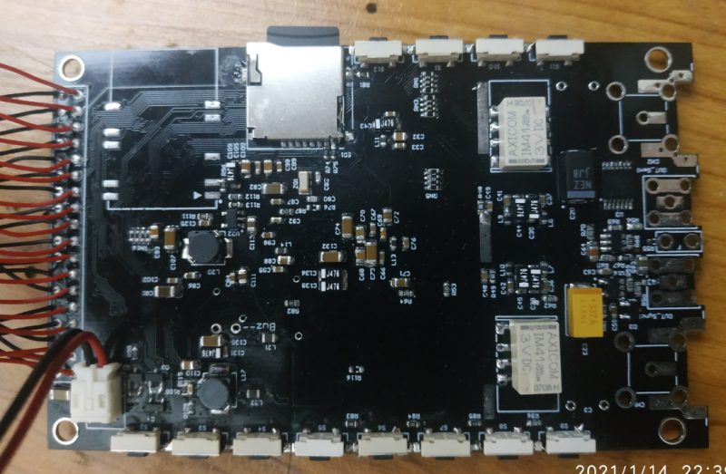

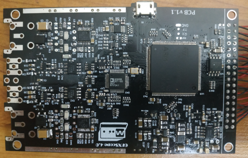

Re: Карманный осциллограф на STM32
На бутлоадере под 5" изображения нет .Фото монтажа прикрепляю.
https://img.radiokot.ru/files/83752/med ... 011mhx.png
https://img.radiokot.ru/files/83752/med ... 04oed7.png
https://img.radiokot.ru/files/83752/med ... 06tnhz.png
Прозванивал плату переходника, вот не соответствия обозначения на схеме
с обозначениями на на шилде 5" дисплея.
https://img.radiokot.ru/files/83752/med ... f1pa8t.png
Алекс я так понял ,что проблемы в переходной плате, но что где из не соответствия
должно быть разобраться не могу.Подскажите.Остальные пины схемы совпадают с пинами
на шилде дисплея.
Здравствуйте.
Хотел бы узнать с какой целью вы установили провода?
По конструктивной задумке адаптер должен монтироваться поверх основной платы со стороны ТОР, паяться на торчащие пины родного разъема. Это позволяет быстро переключать разъемы (для отладки или с другой целью), нет никаких соплей. В принципе паяльным феном можно и снять этот адаптер, со старой платы я свой демонтировал.
К тому же 5" значительно длиннее основной платы, я прикидывал компоновку так, чтоб основная платы была утоплена с разъемами и они не торчали.
По распиновке- смотрите схему адаптера.
Повторюсь ЛСД с ним работал, подключение рабочее. Т.е сейчас может быть один из косяков:
- Ошибка в распайке плата- адаптер
- сломалась прошивка под данный дисплей
- неисправный индикатор.
Добрый день. Провода установлены временно.
После разработки корпуса сопли будут убраны.
Распайку адаптера с основной платой проверял пин в пин несколько раз, вечером посмотрю ещё раз по приложенной схеме.
