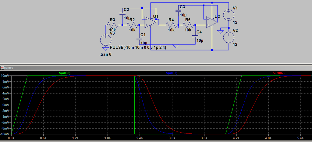

Я бы изобразил ФНЧ Бесселя на звеньях Саллена-Ки. Экономия операционников получается.

Первый ОУ работает как компаратор, надо ограничивать ему Ку что-б работал, как вычитатель.
У вас картинке загиб абсолютно не такой, как надо - завтра нарисую как надо.
На последней именно перенесено. Но возможно это ограничение моделирования в протеус - надо выяснять.
Я думал генерация - это неправильное что-то - пытался разными цепями её давить.
[uquote="HochReiter",url="/forum/viewtopic.php?p=3927900#p3927900"]Я бы изобразил ФНЧ Бесселя на звеньях Саллена-Ки. Экономия операционников получается.[/uquote]
Так он сигнал превратит в синус, а важно сохранение горизонтальных полок, с искажением фронтов и спадов.

Зелёная линия - вход, вверх сделал трапецию, вниз - ступеньку. Синяя - выход первого ОУ, красная - второго. При желании можно добавлять ещё звеньев. Считал устно, таблица коэффициентов - по памяти, т.е. наугад. Если посчитать всерьёз, будет ещё красивее.

Ну я тогда тоже модель выложу, пущай выбирает по вкусу.

Вариант с компаратором нормально не заработал что-то - Вчера еще генерил на ура - а тут что-то ШИМ сломался. Разбираюсь.
Вариант с фильтром работает, но скорость нарастания выходного напряжения не выше скорости нарастания входного сигнала - а хотелось-бы больше - как примерно нарисовал темно-синим.
Надо что-то вот такое
Или это вообще нереально. Какой-то ограничитель нужен управляемый с выхода интегратора (что-бы отслеживать горизонтальные участки и участки реверса задания.

Ага, надо. Ключевое слово - "что-то". И ещё "какой-то". Одно "что-то" я уже вчера изобразил, второе будет только после однозначно понятного ТЗ. По картинке я догадываюсь, что тебе требуется, но не уверен, что мы догадываемся одинаково.

Что-то вроде системы имитирующей разгон тела имеющего инерцию на разгон, но не имеющего её при торможении. Но в таком случае мы имеем ошибку позиционирования.
