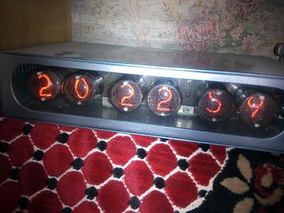

[uquote="SLvik",url="/forum/viewtopic.php?p=4530495#p4530495"]По поводу ИН-4 - часы на 2х ИН-4 и 4х ИН-18 постоянно работают уже с 2010 года. ИН-18 уже подсели.
:)[/uquote]
ИН-4 в динамике или статике?
Сообщения: 7622
Откуда: г. Россия
Сообщение SLvik »
В динамике конечно!
Я бы не рискнул на статику их ставить.
Сообщения: 1378
Откуда: Россия
Сообщение Умка »
[uquote="SLvik",url="/forum/viewtopic.php?p=4530512#p4530512"]В динамике конечно!
:)[/uquote]С чего бы это их в статику не ставить?
У меня тоже поди лет пять как работают. Сначала травились раз в три-четыре месяца - уменьшил ток анодными резисторами и забыл про них.

Какой оптимальный ток выставили?
Сообщения: 7622
Откуда: г. Россия
Сообщение SLvik »
Открою вам страшную тайну!!!
Про которую никто не хочет писать.
:facepalm:
Короче я сам из любопытства снял заднюю крышку с часов и глянул что да как.
Анодный резистор:
ИН-18 - 11к
ИН-4 - 51к
Напруга с БП - 170в
Динамика.
Если не так сложно Умка напиши своё сопротивление на ИН-4 и напругу с преобразователя.
:wink:
Сообщения: 1378
Откуда: Россия
Сообщение Умка »
[uquote="SLvik",url="/forum/viewtopic.php?p=4530704#p4530704"]..Если не так сложно Умка напиши своё сопротивление на ИН-4 и напругу с преобразователя.
:wink:[/uquote]Напряжение 180v, резисторы менял вроде как с 30к до 47к.

170 В 25 кОм у меня получилось 1,6 ма. (По расчётам. Я не измерял, просто взял данные выше.)

Ещё хотел сказать что 25к это не прямо то что нужно, это типа как граница что меньше нельзя, а побольше можно
но не больше 51к т.к. при 51к анодная напруга приближается к 230в анодного.

Всем :beer: О работе часов Спутник ИН-4 GPS. Как уже писал выше долговечность ламп в этих часах очень маленькая. По схеме в анодных цепях резисторы не устанавливаются. Не является ли это причиной краткой жизни ламп? Если да, то какого номинала должны быть эти резисторы? :dont_know:
З.Ы. Разобрал для очередной замены одной из ламп, хотелось бы и поправить :))
З.Ы.1 Поставил на 22кОм- посмотрим на сколько хватит :dont_know:

Sergei Frolov Померял тестером Ц4312 секунды мигают в пол секунды вот что я намерял.
Постоянка падение на резисторе около 3в.
Переменка где то 3,5в.
Я так думаю что переменка на тестере расчитана на 50Гц синусоиды, а тут около 100Гц прямоугольного, думаю не стоит верить.
