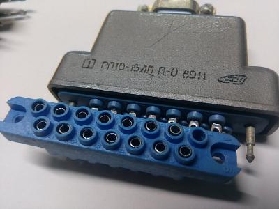

Добрый день, какие разъёмы порекомендуете для подключения ИН-1 если нет родной панельки?
Так чтоб каждый вывод к своему разъёму.
Наверняка что-то современное подойдёт...

Наверняка что-то современное подойдёт...[/uquote]Делал целиковую панель на шесть ИН-1 + неонки.
Использовал эти штырьки (рп10-15лп):
СпойлерИзображение Изображение Изображение
Легко извлекаются путем формовки нижней части паечного лепестка, чуть разогнутой у основания для фиксации. С демонтажных разъёмов скорее всего так просто не получится, нужны новые. Имеются недорого в продаже на авито, какое то количество есть и у меня на работе.
Но как правильно написано выше - выкиньте их нахрен, это сплошное недоразумение, а не индикатор!
Исключение разве что редкие мелкосеточные ИН-1, но срок службы у них для часов очень короткий.

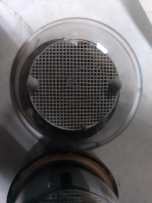

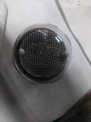

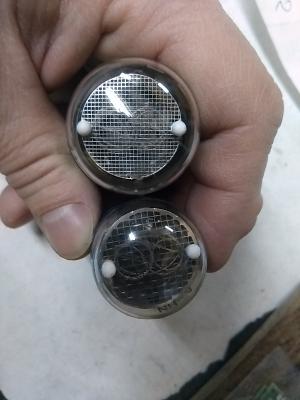

А чем плохи ин-1? Габаритный монструозный индикатор…. Часов на них не делал, поэтому и задался вопрос…,

Умка писал(а):Использовал эти штырьки (рп10-15лп):
Вот есть:
https://www.quartz1.com/price/model.php?akt=50449.20
https://www.quartz1.com/price/model.php?akt=8928.07
https://www.quartz1.com/price/model.php?akt=50255.20
А это ВААЩЕ-
22 контакта (2 лампы) за 150 рублей:
https://www.quartz1.com/price/model.php?akt=4219.15
И ещё:
https://www.chipdip.ru/product0/8007164471
https://www.chipdip.ru/product0/8010959538

[uquote="Синхрофазотрон",url="/forum/viewtopic.php?p=4529591#p4529591"]А чем плохи ин-1? Габаритный монструозный индикатор..[/uquote]Изображение Изображение
1. Ужасная сетка :facepalm: Практически закрывает все циферки, на фото сравнение с ИН-4
2. Баллон лампы часто имеет дефект литья, из за чего ломается геометрия.
3. Центровки относительно ключа нет от слова совсем. Фото к сожалению нет, но шесть штук воткнутые в панель смотрятся удручающе. :facepalm: Одна прямо, другая влево, третья вправо. Из целой коробки конечно можно выбрать более-менее ровные, остальные скинуть на продажу, но блин я так не могу.
4. Светятся визуально на статике как то мутнее и тусклее других индикаторов, но это уже личное мнение и возможно в динамике будут гореть не хуже других.
И да, по высоте они тоже бывают сильно разные, это уже если совсем придраться. :)
