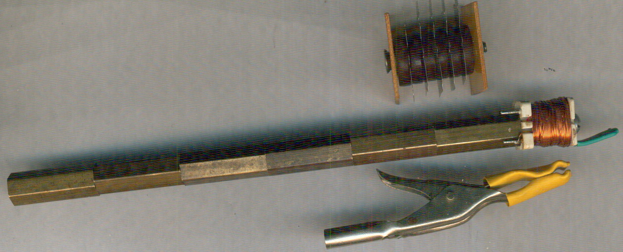

И если установлено то можно начинать.Martin76 писал(а):Измерением индуктивности первички легко установить наличие кз витка например.
Полезный "намоточный станок" на фото.
Очень помогает от обид
А на надцатом все становиться очень просто и даже развлекательно
Всякие пленочные резисторы, что наши что ваши, плохо переносят импульсные токи.
Про наши еще на ремонте Советских телевизоров перестало удивлять.

Так-то оно так...
Да, вот, сущей безделушки (сарказм, но очень грустный) для операций со станком у меня не найдётся - провода, бобина в 100г попадалась по цене в половину нового БП, а поездка за ней - 2/3 цены этого БП. Это еще можно попробовать обойти отсутствие микрометра, намотав на гвоздь сантиметр провода виток в витку и посчитав число витков...

Оно того не стоит с этими трансами и БП, с учетом того, что все толстые вторички нужно смотать, половину первички, возможно экранирующиие обмотки, а потом как то обратно намотать. Оно просто обратно может не влезть при ручной намотке. Рабочий такой БП рублей 500 стоит, нах оно надо?Croma писал(а):Полезный "намоточный станок" на фото.
