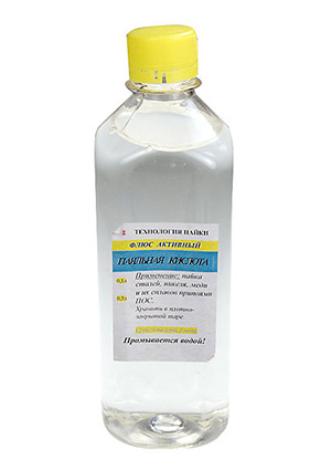

Точно,я об этом и не подумал!Я недавно купил пинцетик за 90рупь что в баьбих магазинах продается,не знаю для чего она им,но для СМДшек идеально хватает и не соскакивает,есть и прямые.Не пойму,там вроде нержавейка или хрен знает что,разве нержу облудить возможно?,как вы это сделали?

Облудить нержавейку можно кислотными флюсами, промыть хорошо, потом канифольным пройтись. Результат удовлетворительный.

Понятно,значит кислота типа этого http://platan.ru/img_base/nn_jpg/996459852.jpg и 100Ватткой лудится предварительно пинцетик,попробую.
