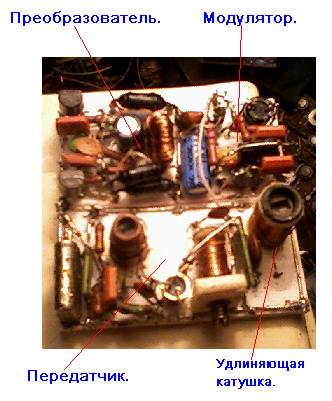

Вот здесь делали подобный передатчик. Там и про модуляционный трансформатор написано.
http://radiokot.ru/forum/viewtopic.php?p=117802#p117802
aen писал(а):Модуляционный трансформатор площадью сечения 0,5 кв. см. Первичная обмотка 500 витков, вторичная 600.
Его мощность, а также мощность модулятора теоретически должна быть всего лишь в два раза меньше мощности передатчика, а с учетом всех КПД можно сказать, что мощность модулятора примерно должна быть равна мощности передатчика, поэтому никакие гайки там не пойдут.
Антенна здесь рамочная, но если нужна штыревая, то просто нужно заменить рамку на обычный контур и само собой вместо фотодиода, что тут стоит, на вход в Вашем случае нужно микрофон поставить.
Еще пробовал делать АМ модуляцию без трансформатора, но модулятор питал от преобразователя напряжения, а выходной каскад передатчика питался через эмиттерный повторитель.
Увеличивал напряжение питания в два раза.
Хотя от трансформатора избавился, но КПД всей системы из за применения преобразователя напряжения конечно упал, хотя мощность передатчика была такая же, как и с модуляционным трансформатором.
Вот макетка этого передатчика и сейчас валяется. Питается от трех элементов АА.
Делал, что бы посмотреть как он будет с приемником сверхрегенератором работать и в конце концов забросил, т.к. все это несерьезно. Лучше сделать простенький супергетеродин.
