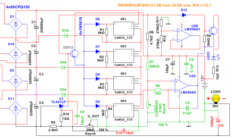

Приступил я к нагружению БП :)
Попробовал я нагружать пока при С фильтра 110 000 мкФ и пока до 20А
(электронная нагрузка 180Вт всего и 20А это всего 9Вх20А)
И что вы думаете, как всегда появилась новая загадка :shock: , о чем в конце.
И так 9В 20А.
Первая осциллограмма (закрытый вход) это без нагрузки. Что на экране не знаю, видимо помехи, так как длина проводов до ослика 2 метра. Или помехи от электронной нагрузки. Вторая это нагружено 20А 9В
Теперь самое интересное.

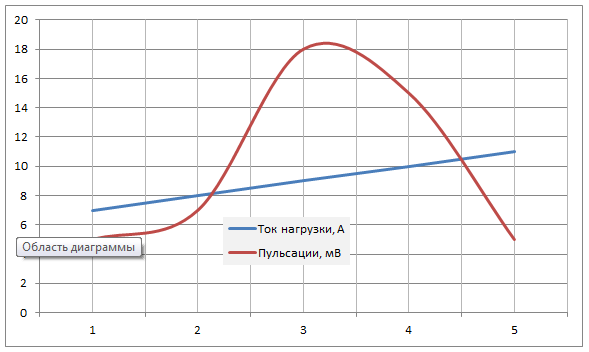

При 10В на 3А пульсации почти в 10 раз возрастают (осциллограмма ниже) :shock:
Внимание! ниже 3А и выше 3А (переключал с шагом 1А) пульсации 5мВ!
При 9В от 6А до 9А пульсации возрастают. Повторюсь, ниже 6А и выше 9А пульсации 5мВ!
При 8В от 12А до 20А
При 7В от 18Адо 20А
Видимо это связано с полевиками. Интересное явление. Что кто скажет :oops:

я бы убрал С8 (или уменьшить до 1n0), или какую-то ёмкость (от 3n3 и более) добавил на резистор регулировки напряжения, электролит на выходе (?)....

Без С8 возбуждается и горит ТЛка (ток > 40мА). А на резистор регулировки напряжения попробую добавить потом :)

возбуждается не сама ТЛ-ка, а стабилизатор через ООС....

Я не силен в схемотехнике. Т.е. вместо С8 поставить ёмкость (от 3n3 и более) на резистор регулировки напряжения?
Сообщения: 7774
Сообщение Enman »
да....10n для начала.....и где электролит на выходе ?

Спасибо, попробую, только попозже. Сначала добавлю еще 110 000 мкФ, потом нагружу по полной (26А).
Enman писал(а):и где электролит на выходе ?
Не знаю :))
Enman писал(а):не силён, а такого монстра сложили...))))...
Так это моя идея, а основной конструктор это Телекот, спасибо ему. А я просто исполнитель и экспериментатор :oops: 8)

По поводу пульсаций. Возможно пульсации появляются в момент переключения питания на другой блок транзисторов. Это может происходить по причине недостаточного быстродействия части схемы на ТЛке и цепи ОС.
Можно попробовать уменьшить резисторы R1-R4 и подобрать С8 по минимальной ёмкости при отсутствии возбуждения, конденсатор 500-1000мкФ на выходе тоже может помочь. Можно попробовать последовательно с С8 поставить резистор, но всё это нужно подбирать, я не делал блоки с таким числом транзисторов, так что разных подводных камней может быть много и готовых рецептов пока нет.

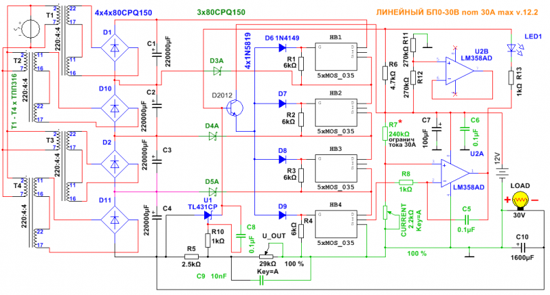

1. Поставил на выход БП 1600мкФ. Два по 800мкФ в двух точках, так удобно конструктивно, так как у меня с 5-ти мосфетов на выходные клеммы идет 5-ть проводов по 2,5 квадрата.
2. Поставил параллельно потенциометру регулировки вых. напряжения конденсатор 10n.
3. Добавил 110 000мкФ к фильтру. Теперь батарея конденсаторов фильтра 220 000мкФ - сила :)
Телекот писал(а):По поводу пульсаций. Возможно пульсации появляются в момент переключения питания на другой блок транзисторов.
Как раз нет. Увеличение пульсаций почти в десять раз на определенных токах происходят в диапазоне вых напряжений до 10В. А это работает только первый баян (по схеме НВ4). Тем более при вых напряжении 7В.
Теперь что получилось:
Пульсации, которые прыгали в 10раз теперь увеличиваются макс только в три раза :beer: :kill:
Токи при которых происходит прыжок тоже сместился. К примеру раньше при 9В пульсации возрастали в 10 раз при токах от 6А до 10А, то сейчас при 9В пульсации возрастают в три раза при токах от 9А до 10А.
Это уже ТЕРПИМО :) Но все равно хочется узнать причину. Ниже осциллограммы и графики.
Ivanoff-iv писал(а):[uquote="Ivanoff-iv",url="/forum/viewtopic.php?p=4227084#p4227084"]Voloko, я по Вашему ответу так и не смог понять С8 Вы перецепили или просто убрали?[/uquote]может всё-же попробовать?
Попробовал - возбуждается и пульсации около вольта :(
И вот измененная схема.

10К попробовать добавить к Э D2012 и на минус....хз.... :(

Неа :oops: Если честно, устал распаивать провода 2,5 квадрата и еще пучек проводов. Мне кажется проблема в первом баяне (НВ4). Я так понимаю при напряжении от 2,5В до 10В открывается первый баян и глючит при определенных токах. А второй и последующий баяны уже работают, когда напряжение от 10В и выше. ХЗ
Вопрос, 18мВ при 9В 9А это много?
Добавлено after 1 minute 36 seconds:
Сам посчитал :)) 0,2% - многовато
Добавлено after 4 minutes 55 seconds:
За то при 11А пульсации 0,05% - это гуд

1. Выкинул (убрал в сторону) электронную нагрузку и о Боги, пульсации стабилизировались.
2. Долго, долго думал чем нагрузить по полной, то автолампочки (приходили в голову), то реостат, нихром... Но это все или нет, или проблемно.
В итоге, беру медный провод 2.5 квадрата метров так 15-20 (не меря) и на КЗ, тобиж закоротил выход БП. Амперметр выдал 47 Ампер :shock: естественно выключил, добавил еще провода и гуд, все норм. Выходным напряжением выставил ограничение тока 30А, ждал долго нагрева и через минут 10-15 включилась первая скорость вентилятора на диодных мостах, провод уже был такой что рукой не тронешь,еще через минут 5 включилась первая скорость на баянах, через минут 5 вентиляторы выключились, супер, охлаждение даже излишнее, шума вааще нету.
3. Получились пульсации 10мВ rms (20мВ р-р) при 30 амперах, мне хватит :) Картинки ниже.
4. Выкинул транзистор для усиления тока на светодиод, т.к. с ним ограничение тока срабатывало по разному при разных напряжениях на вых БП. Поставил маленький светик и все четко срабатывает и светиться.
5. Прикрепил новую схему в мультисиме.
