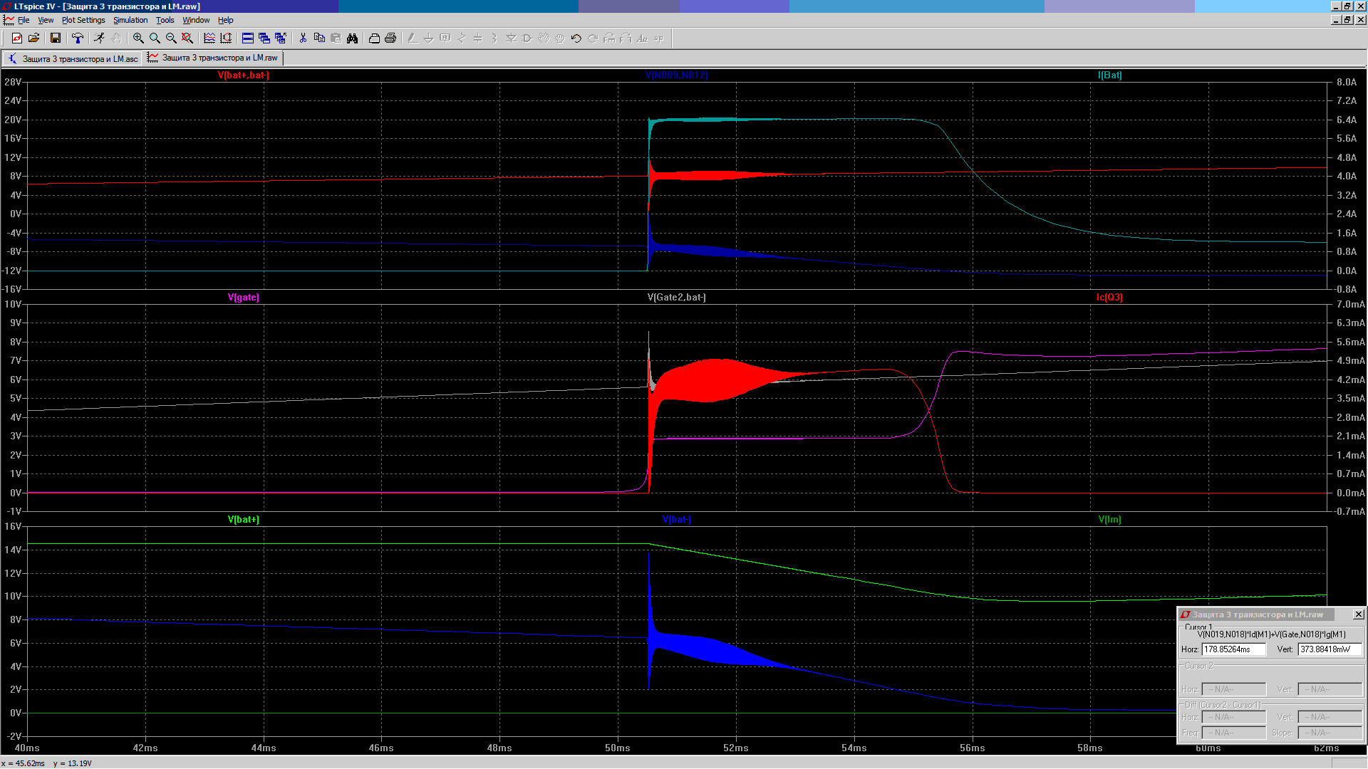

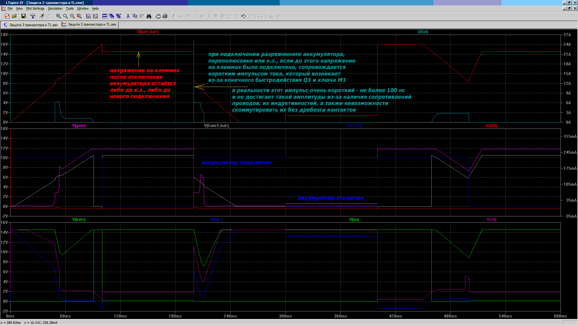

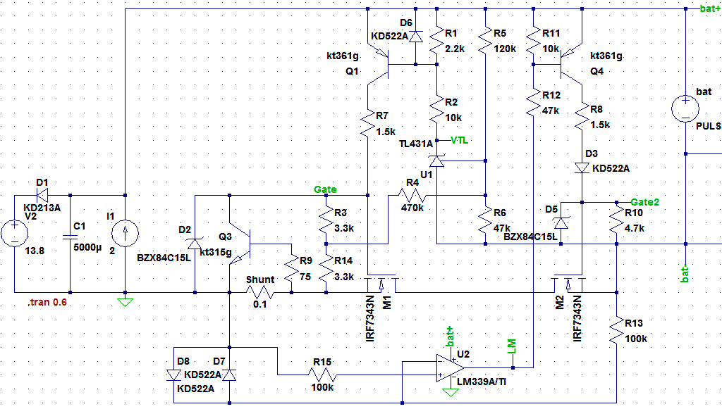

Ещё небольшие коррекции в схеме. Так получается лучше
  • Изображение
Тест на к.з. и OverVoltage. Батарея подключена постоянно, меняется её ЭДС от 0 до 16

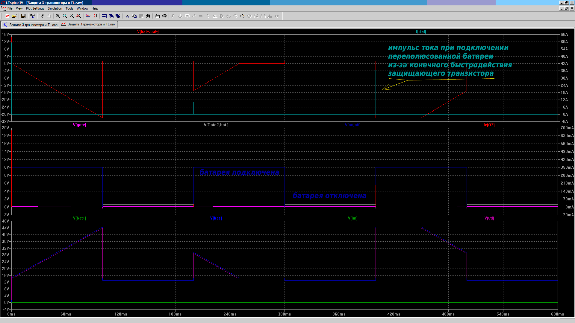

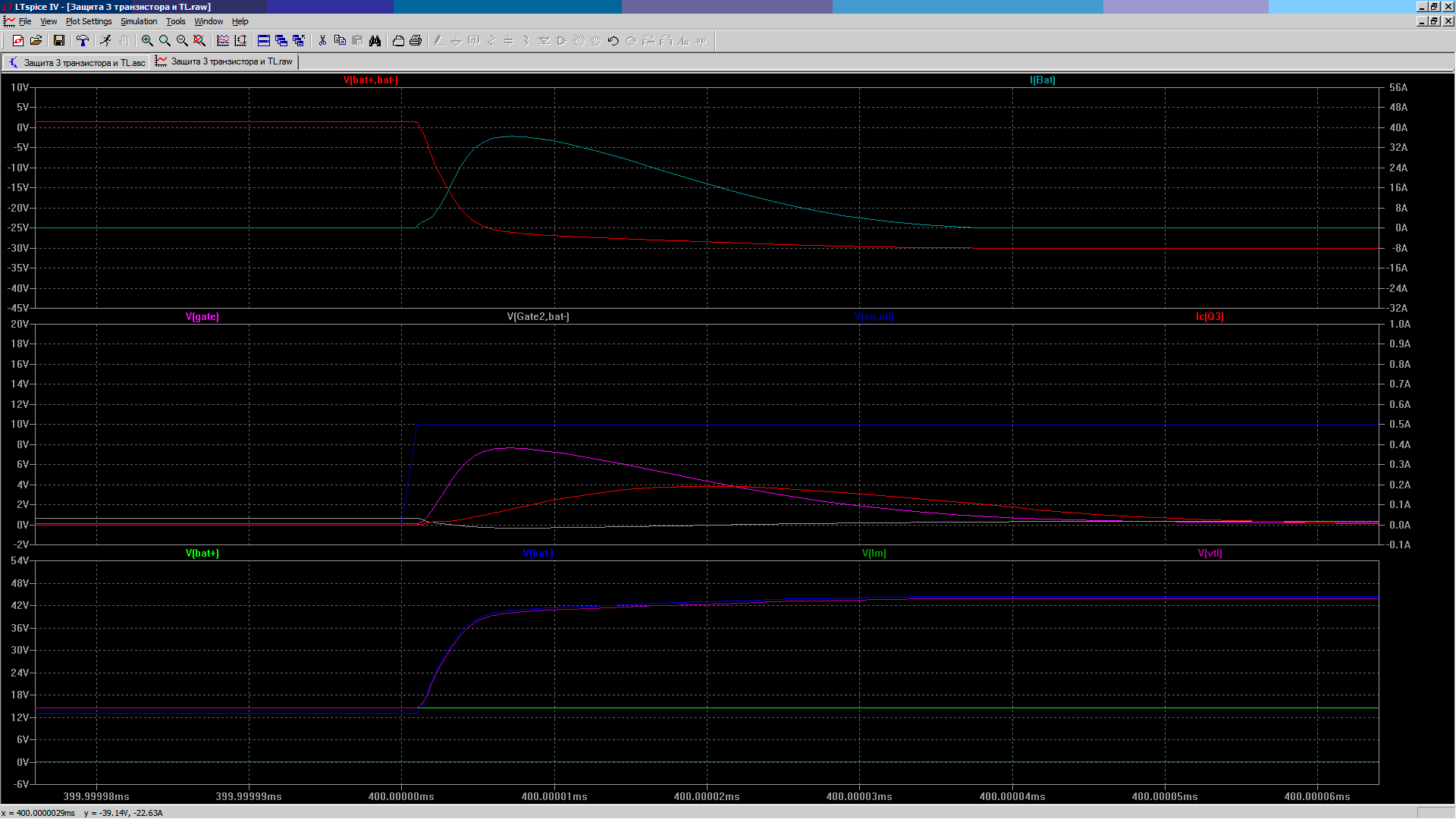

Тест на к.з. и OverVoltage. Батарея подключается и отключается от клемм, её ЭДС также варьируется
  • Изображение

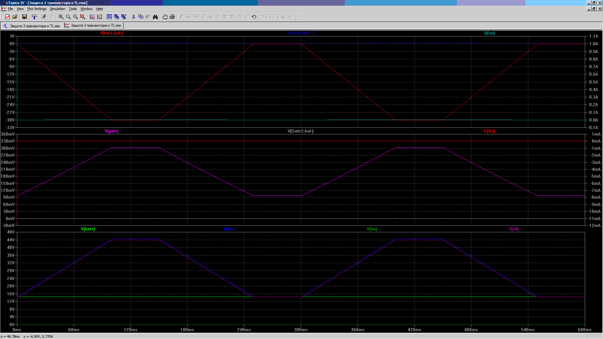

Тест на переполюсовку. Батарея подключена постоянно, её ЭДС меняется от 0 до -30
  • Изображение
Тест на переполюсовку. Батарея подключается и отключается. Её ЭДС меняется аналогично предыдущему опыту.
  • Изображение

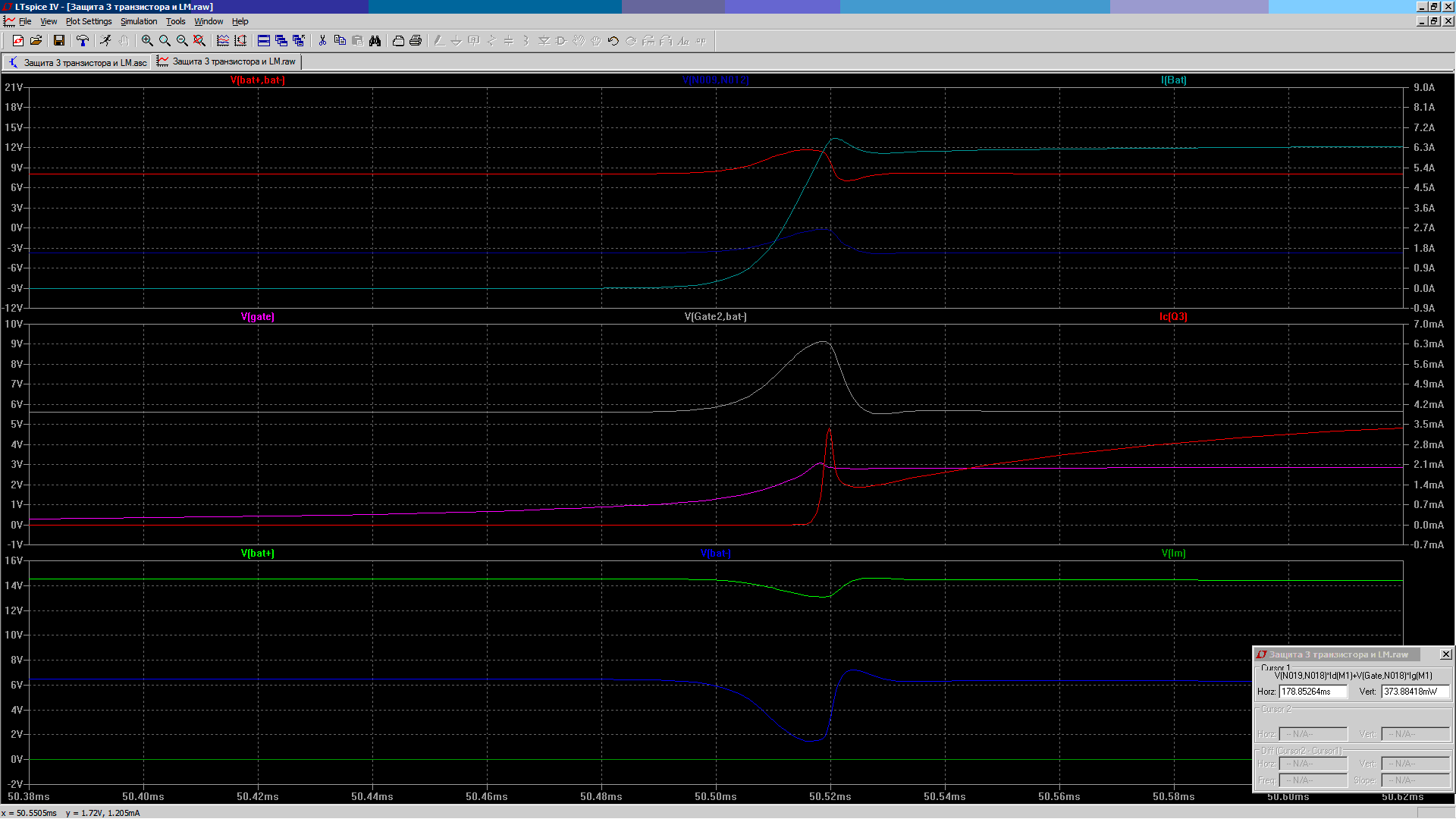

Импульс тока крупно. На самом деле он не страшный, т.к. при подключении всех -30 вольт батареи его длительность на модели не более 40 наносекунд, и в реальности его амплитуда будет гораздо меньше из-за наличия проводов и их индуктивностей - они просто не дадут току "разогнаться" до таких значений за такое короткое время
  • Изображение
Есть мысль, что для ускорения отключения M1 (т.е. для укорочения неконтролируемого импульса тока) нужно ограничить напряжение на его затворе, установив стабилитрон D2 на 8.2 вольта. Но это ещё немного увеличит потребление тока узлом. Критично ли это? Потому что также укорочению импульса способствует уменьшение R9 и замена, например, КТ315 на 2N2222A, но всё-равно всё упирается в некий предел порядка 30~40 нс.

Slabovik писал(а):Но это ещё немного увеличит потребление тока узлом. Критично ли это?
Если добавить узел слежения за 220 вольт. Если есть сеть, то схема защиты подключена к аккумулятору. Нет сети, схема защиты отключена от аккумулятора. Может так?

В принципе, если очень надо, то можно полностью обесточивать схему защиты при отсутствии сети не дожидаясь, пока разрядится конденсатор на выходе регулятора. Всё будет тогда полностью отключено, а связь батареи и выходом регулятора останется только через R13 (собственно, потому он достаточно большого сопротивления).
Добавлено after 2 hours 4 minutes 9 seconds:
Пробовал добавлять индуктивности в подсоединяющие аккумулятор провода. При стечении обстоятельств узел на TL431 может возбуждаться. Возбуждение убирается установкой корректирующего конденсатора между К и Б транзистора Q1. Ёмкость - сотня-другая пик. Думаю, подбирать нужно именно на макете, т.к. только там будет видно реальное положение дел.
Не исключено, что причиной вылета транзистора является возбуждение. Но тут только проверять, без макета могу только гадать...

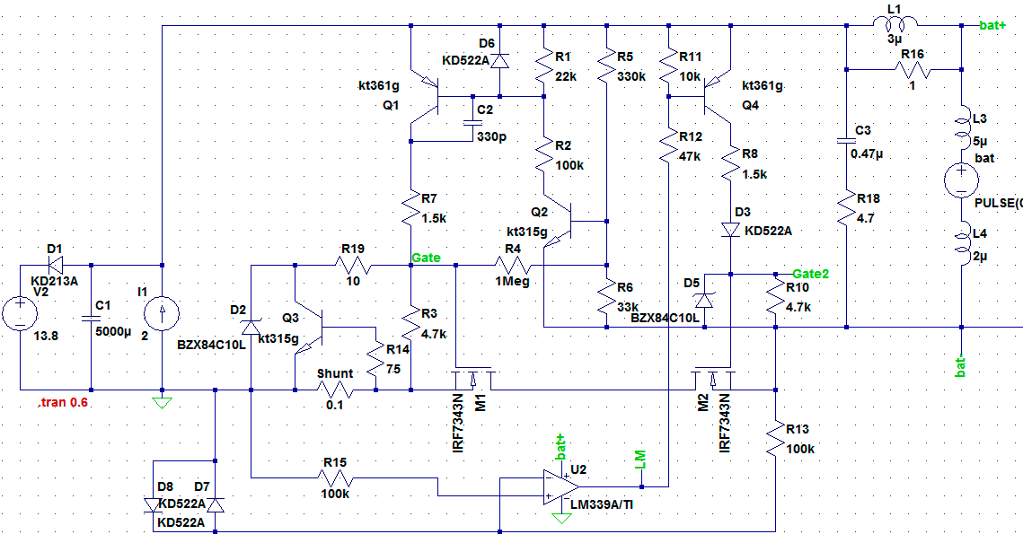

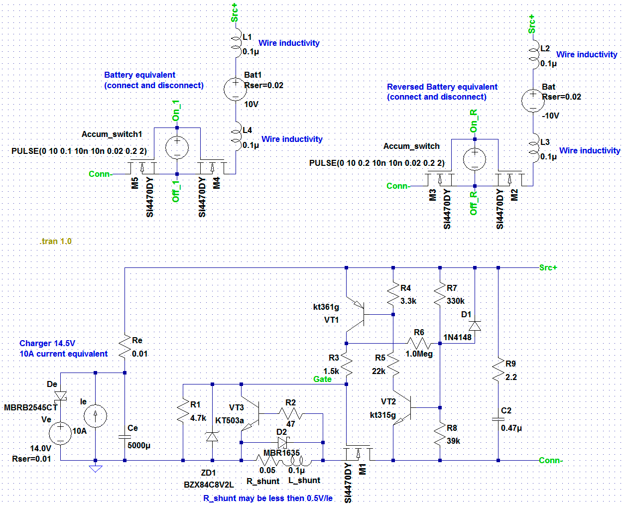

Отличная схема, благодарю, все работает, не греется (макс 40 градусов без обдува при токе 10 ампер, на одном радиаторе 40 см2.) :beer: :)
Защита отрабатывает без нареканий. При переполюсовке и кз не искрит.
Добавил подстроечный резистор R2 на 1кОм, для ограничения напряжения на базе VT1 (не шунт же подбирать). В моем случае понадобилось 420 ом (резистором R2, догнал напряжение на затворе VT3, до напряжения стабилизации стабилитрона VD2 8,2 вольта, при максимальном токе 10 ампер).
Сейчас схема выглядит так..
Во вложении пдф этой же схемы.
Защита от переполюсовки и КЗ_Slabovik.pdf

VD4 можно убрать совсем (я проверил и не нашёл условий для него, значит, он не нужен), а VD3 переключить встречно-параллельно VD1.
А Цобеля, полагаю, нужно всё-таки предусмотреть в конкретной конструкции, мало ли...

Slabovik писал(а):а VD3 переключить встречно-параллельно VD1.
То есть так, как симуляторе?

Ruzik писал(а):То есть так, как симуляторе?
Да. Потому что смысла в высоком напряжении на том входе компаратора совсем нет. Но можно оставить и так - при жестокой переполюсовке будет двукратно меньший ток через R9. Но я полагаю, что это совсем не волнует...

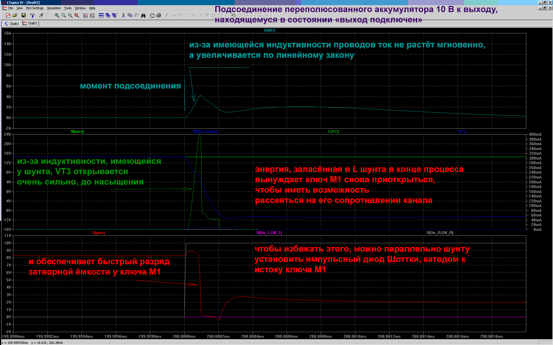

Как-то темы вопросов имеют обыкновение кучковаться во времени. Вот полный аналог возник здесь Защита от переполюсовки. Поскольку бодаться там об, в общем-то, очевидном, нет никакого желания, продолжу здесь. Собственно, мысль была неплохая, и я её интерпретировал так: а давайте-ка сделаем не безиндукционный шунт, который я всегда старался делать (по методике "устанавливаем несколько резисторов параллельно"), а накрутим нихромовую проволоку, например, на карандашик. Что получится? А получается довольно интересно. Вот схема
  • Изображение
Схема, за исключением номиналов (кручу-верчу - запутать хочу), полностью повторяет транзисторный вариант. Только отсутствует схема, которая следила за обратным током (считаем, что она пока не нужна, да и от данной схемы она не зависит). Но последовательно с активным сопротивлением шунта добавляем, в общем-то, микроскопическую индуктивность, которая легко получается, если шунт наматывать проволокой.

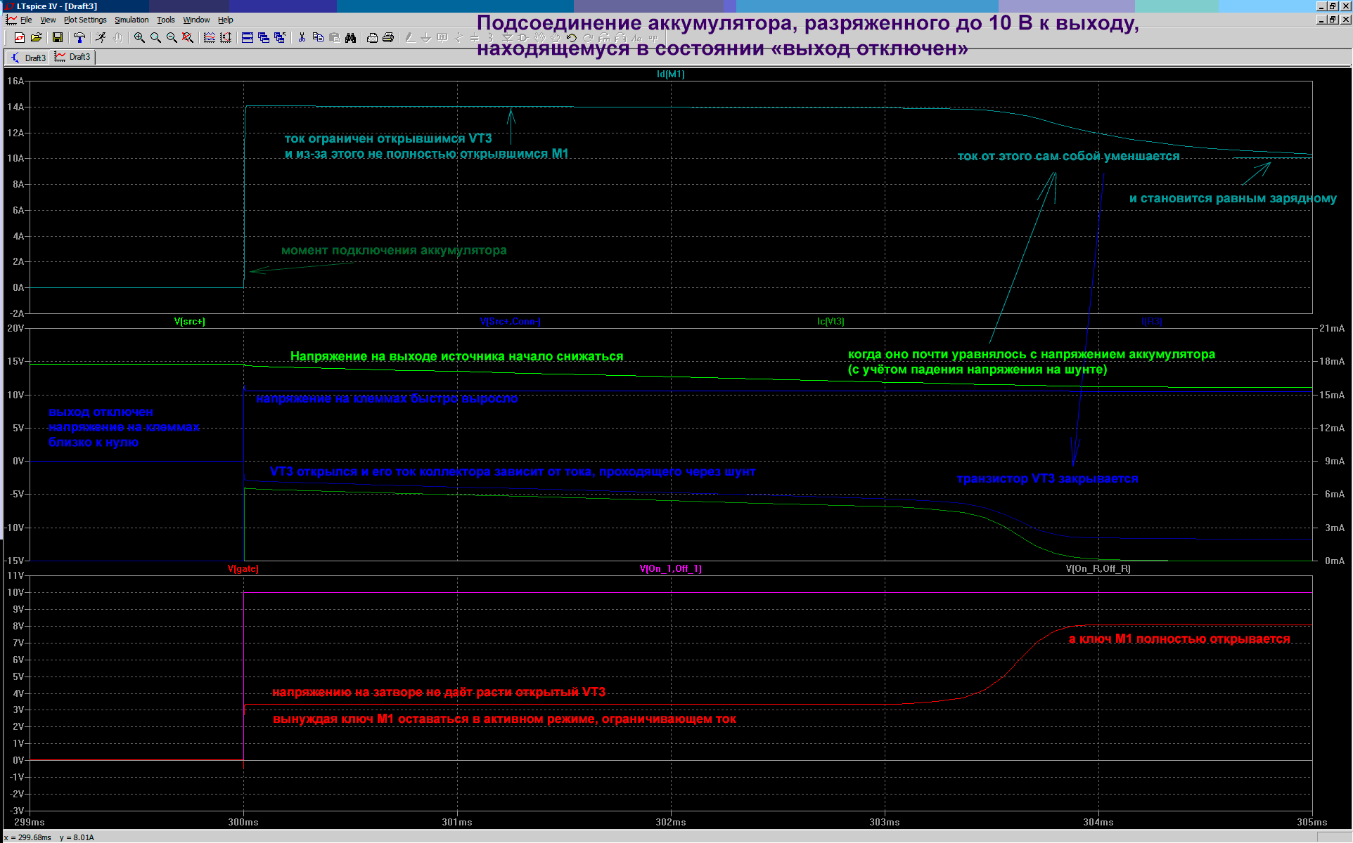

Самое интересное здесь - это графики, полученные при моделировании. Часть переходных процессов я опускаю, поскольку они похожи. Но самые интересные посмотрим.

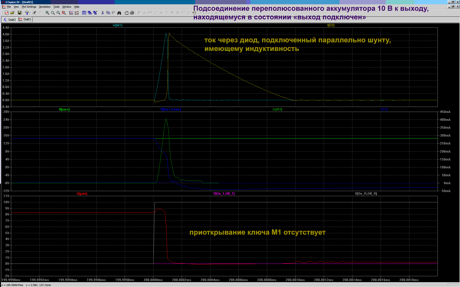

Переходный процесс при подключении разряженного до 10 вольт аккумулятора к клеммам. Напряжение на клеммах имеется (аккумулятор был подключен ранее, а затем отключен)
  • Изображение
В общем-то, индуктивность шунта видимого влияния не производит. Это не удивительно, т.к. разница напряжений между выходом источника и аккумулятором мала (чуть более 4-х вольт), из-за чего скорость роста тока невелика. Всё спокойно работает "на сопротивлениях", уравнивающий ток ограничен примерно на 12~14 ампер (при 10 амперах, задаваемых источником в установившемся режиме).
Переходный процесс при переполюсовке гораздо интереснее.

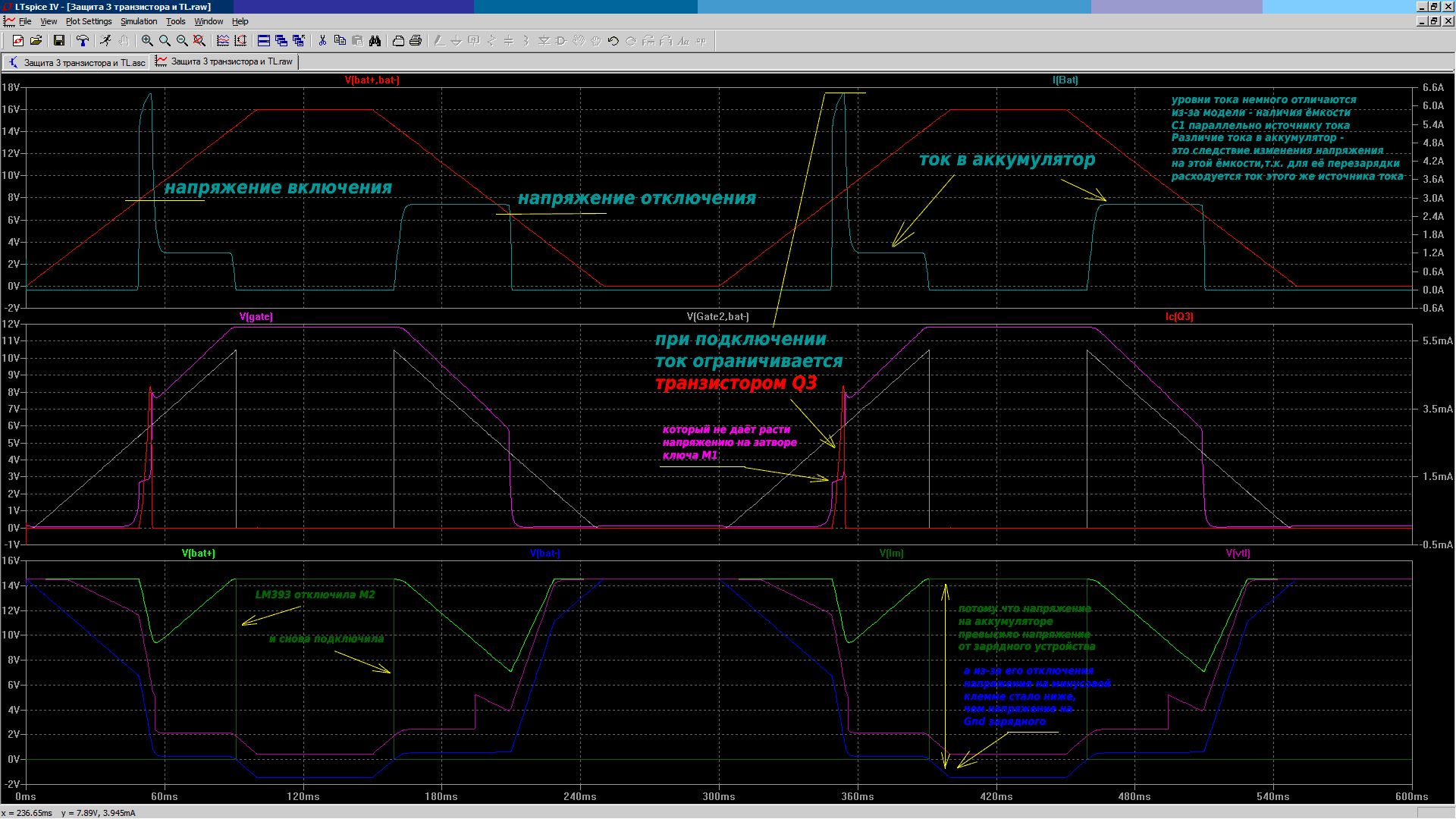

Для начала картина переходного процесса без установленного на схеме диода D2
  • Изображение
О, ничего себе! Выброс тока, раньше такой огромный (хотя и короткий) в случае, когда шунт был безиндуктивним (см. графики от прошлых моделей), скукожился до каких-то жалких нескольких ампер! :shock: При этом очень интересно посмотреть, а почему? А потому, что благодаря высокой скорости роста тока, ЭДС самоиндукции на шунте выроста настолько, что ток прямо хлынул в базу VT3, открыв его полностью, насколько это возможно (см. ток коллектора VT3). Благодаря чему ключ M1 очень быстро закрылся. насколько быстро, что ток не успел толком вырасти, несмотря на то, что индуктивность в общем-то очень мала.
Правда, это породило побочный эффект: ток, "разогнавшись" в индуктивности, накопил энергию, и по закрывании M1 он не может никуда течь. Но не течь он не может (самоиндукция), а это вызывает просадку напряжения на истоке ключа, что в свою очередь его снова приоткрывает, давая току протекать. Собственно, этот процесс и рассеивает в тепло энергию индуктивности шунта.
Рассеяние в тепло, в общем-то совершенно нормальное явление, но если по каким-то причинам его "страшно" проводить на транзисторе, то делаем очень просто: подключаем в схему D2 и рассеиваем энергию на нём
  • Изображение
Естественно, что при всех условиях требования к живучести VT3 имеются - это должен быть транзистор с допустимым током коллектора не менее 500мА и способный выдерживать значительный ток базы без повреждений. Из отечественных хорошо подходят КТ503. А вот VT1 и VT2 - любая мелкота...
