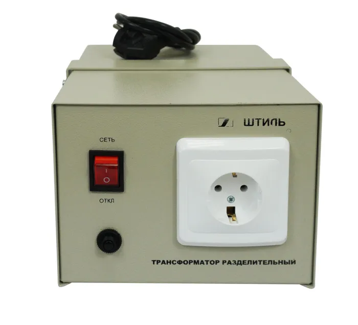

Трансформатор ТС-180 от телевизора УНТ-61. Максимально допустимый ток вторичной обмотки лишь 0,5 А, к сожалению.
На 1 квт стоит 14000 ₽.
