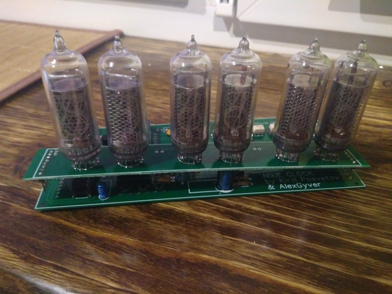

[uquote="саши",url="/forum/viewtopic.php?p=3594896#p3594896"]Собрал ещё одни. Попробую завтра запустить.[/uquote]
Как бы на плате установка конденсаторов указана в лежачем положении, а у Вас они стоят. Длины штырей разъемов хватит соединить платы?
[uquote="samand587",url="/forum/viewtopic.php?p=3594942#p3594942"][uquote="саши",url="/forum/viewtopic.php?p=3594896#p3594896"]Собрал ещё одни. Попробую завтра запустить.[/uquote]
[/uquote]
Хватает, вчера замерял. Да, с одним кондюком косякнул, да поздно уже, ноги ему обрезал)

Собрал, подключил пока без модуля реальногг времени. Проект Алекса Гувера

Вот и я сейчас на них нацелился, именно на ИН-12. В процессе сборки-запуска никаких подводных камней не обнаружилось?
Разъемы на плате индикаторов с какой то целью на стороне ламп установили или просто так получилось?

[uquote="Volodya_Tver",url="/forum/viewtopic.php?p=3596788#p3596788"]Вот и я сейчас на них нацелился, именно на ИН-12. В процессе сборки-запуска никаких подводных камней не обнаружилось?
Разъемы на плате индикаторов с какой то целью на стороне ламп установили или просто так получилось?[/uquote]
Разъемы это временно.. пока с корпусом непонятки... Подводный камень есть.
1 добавить конденсаторы на 0.1 мкф на кнопки.
2 фьюз на внутренний кварц 4 мгц
3. резисторы 1м заменил на 750к
Если брать файлы када из архива то там трабл с шелкографией.. она на другой стороне
