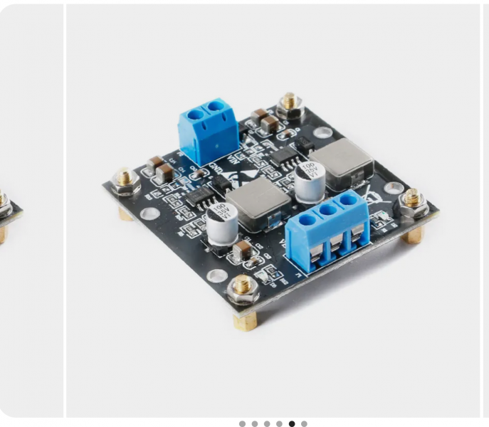

Блин, совсем забыл что у меня штук 5 лежит понижающих DC-DC преобразователей 3 амперных, из них же прекрасно можно получить двухполярное питание при чём регулировать можно сколько вольт нужно. Сейчас на работе не могу проверить, но идея кажись вполне рабочая.

Q.W.E.R.T.Y писал(а):из них же прекрасно можно получить двухполярное питание
Если питать от гальванически развязанных источников.

Martin76 писал(а): Если питать от гальванически развязанных источников.
Да блин :shock: Домой приду всё равно попробую :))
Добавлено after 55 minutes 4 seconds:
Вот нашел на алике, уже готовые преобразователи есть однополярного в двухполярное, ток 3 ампера напряжение от 1,5 до 36в входное. Для лабораторника самое оно)

Купи на Алике осциллограф и посмотри что выдают под нагрузкой эти китайшняги. Энтузязизма думаю станет меньше! :wink:
