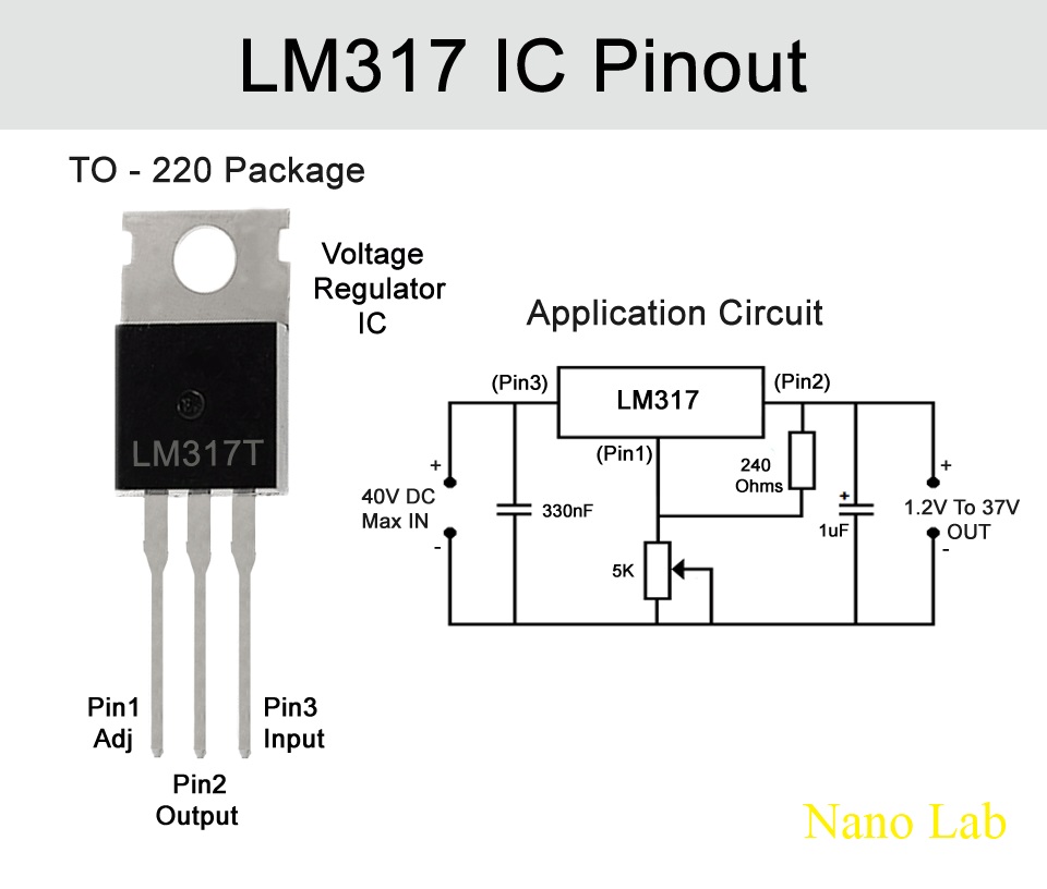

Если хочешь собрать (не купить, а СОБРАТЬ!) ЛБП, то собери для начала два линейных. Схем навалом в сети. Это проще и реальнее.
Начинать с импульсных БП не лучший вариант, это только с виду просто, а не имея опыта получишь скорее всего только БАХ!
Начни с такого.
Ток там будет небольшой, потребуется переключение обмоток трансформатора, если регулировать в широких пределах. Но это реально сделать самому не имея знаний и опыта.

kentgaryk писал(а):Если хочешь собрать (не купить, а СОБРАТЬ!) ЛБП, то собери для начала два линейных. Схем навалом в сети. Это проще и реальнее.
Хах, оказывается можно блок питания ATX переделать в регулируемый лабораторник, а у меня как раз есть на 850ватт, написано по линии 12в может выдавать аж 70а. И тогда как раз у меня будет два ЛБП правда один будет линейным, а второй импульсным)
Сообщения: 33060
Сообщение kentgaryk »
Q.W.E.R.T.Y писал(а):Хах, оказывается можно блок питания ATX переделать в регулируемый лабораторник
Можно! Но БАХ это не отменяет!!! :))
