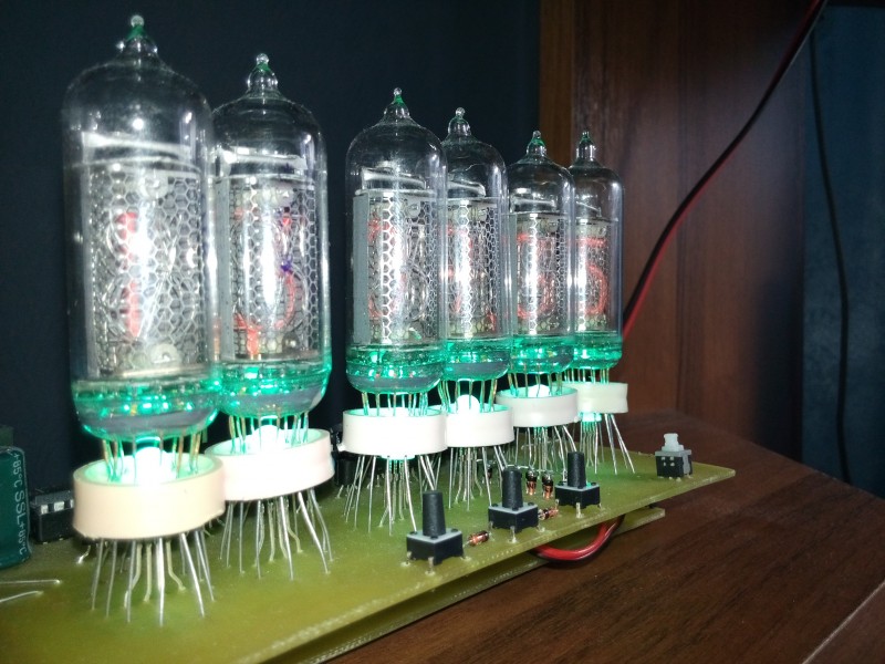

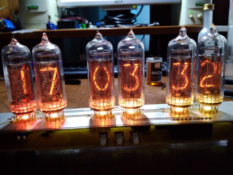

По случаю написания своей прошивки сделал маленькую ретроспективу вхождения в тему так сказать.
Все началось в 2016 году в сентябре. Я впервые наткнулся на тему часов на лампах. Я был очарован ими. Этот мягкий и теплый оранжевый свет. А светодиодная подсветка меня завораживала. Это магия... Я тут же захотел себе такие. Но что я умею? Ничего... Никогда этим раньше не занимался. Надо просто начать. А дальше оно само.
Надо начать. Но с чего? Надо сделать то, что уже до меня сделал кто-то другой. Но что? Сколько же вариантов, за что браться?... Остановился на часах от Славика. Благо инфы по ним достаточно. Ну видимо это и будет моим первым блином.
И не зря, говорят, что первый блин комом. Не хочу нагонять тень на Славика, он на часах съел не одну собаку, помог многим людям, каждую вещь подробно объясняет, при этом обладая нечеловеческим терпением. Как говорится, уважение ему как человеку знающему и опытному.
Но блииин...вот при всем этом уважении и при всем моем пройденном пути я бы скорее не порекомендовал этот проект новичку.

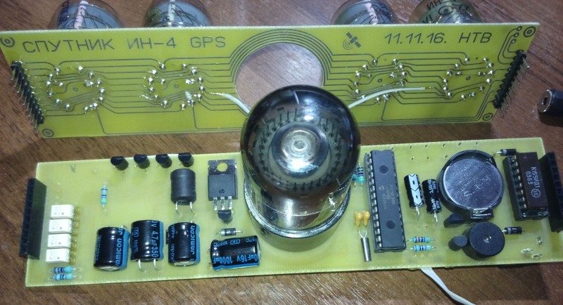

Во-первых не информативно нарисованная плата. Структура хромает. Smd-элементы такое чувство что распиханы по принципу «как получится и куда получится», пояснений на печатке просто НОЛЬ. И поясняющая фотография с кучей шакалов и надписями что куда впаивается, которые едва читабельны. В итоге еще приходилось штудировать форум, чтобы узнать что оказывается вот здесь что-то не так, вот здесь надо переделать, а вот тут лежит исправленная прошивка ну и т.д. и т.п.
Во-вторых лютый колхоз. Взялся делать часы с подсветкой. Решение с двумя платами имеет место быть. Но черт возьми ее исполнение. Это просто ну слов нет... Продевать светодиоды ножками сквозь основную плату и паять их в мелкую узкую плату. Соединять это все во едино было адом! Когда это было готово это выглядело просто как Франкенштейн.
В третьих оно отставало/торопилось из-за то ли хренового кварца, то ли хреновой DS3107 то ли из-за всего вместе. Только потом я, углубившись в тему, понял, что ни то, ни другое упаси боже не поставлю в свои часы хоть еще раз! Сжечь и забыть как сон. Только DS3231.
Но оно работало... черт возьми. Оно тикало, перебирало циферками и светилось разноцветными огоньками светодиодов... Это был маленький триумф. Это была отправная точка.

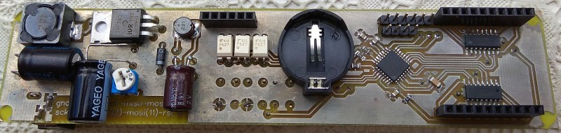

Потом мне захотелось чего-то более понятного и совершенного. Я пытался сделать часы в исполнении roboc и Атас. Задумка потерпела фиаско. Я столкнулся с техническими сложностями, которые не смог преодолеть в силу моей неопытности и отсутствия знаний. Roboc в общем-то и был готов мне помочь, но не мог по вполне адекватной причине. Плата была модифицирована Атасом, а он просто отмахнулся от меня. Не до тебя, мол... Ладно, подумал, меня не остановишь...
Едем дальше. Тимофей Носов. С удовольствием повторил его спутник. Вау!!! думал я когда глядел на работающий декатрон и наблюдал поразительно точное время. Аккуратная плата, доступная и понятная печатка. Спасибо вам, Тимофей. Было приятно делать эти часы. Вот это проект для новичка. Все доступно и по полочкам.

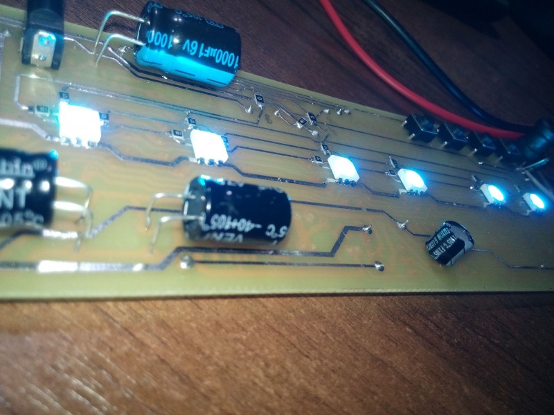

И вот тут я натыкаюсь на SunnyClock от уважаемого Яна. Красиво и понятно выполненные печатные платы. Фото готовых часов — вот такими я и представлял себе свои часы. Главное почти все на smd и отсюда приемлемый для меня размер платы. Он любезно поделился со мной своим проектом. Чудесно.
Но...мне хотелось своего. Пора бы. Уже достаточно повторил за другими. Да. Этим часам не хватает основного элемента. Подсветки. И я начал. Последний раз я программировал в школе лет 20 назад. Но и тех скудных основ вместе с большим желанием сделать свое было достаточно.
И вот так родилась модификация часов от Яна. С подсветкой (прошивка к которой написана мной на 90%), DS3231 и переработанной схемой питания.
И понеслось...

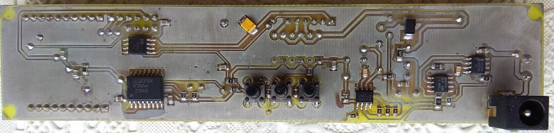

Потом я переделал эту же модификацию. Полностью перерисовал платы. Вместо ИН-12 воткнул в них ИН-14. И вот эти часы в трех экземплярах я доводил полностью до ума, изготовив для каждых корпус. Это был абсолютно не постижимый для меня процесс, но глаза боятся, а руки делают.
Дальше — больше. Опять переделываю платы. Обратно на ИН-12. Делаю еще компактнее, чем у Яна. Основное отличие от предыдущих образцов: К155ИД1 в корпусе для smd-монтажа КФ155ИД1 (спасибо, Дмитрий). Ну заодно и МК в TQFP-исполнении.
К этому моменту мне уже удалось слегка пощупать Ардуино и прошивку микроконтроллеров AVR. Приступил в начале января... И со скрипом вытянул финальный релиз в самом начале марта. Спасибо тем, кто пытался донести до меня здесь на прошлых страницах премудрости управления PWM. Товарищи, я так ни хрена и не понял. =))) Но зато усвоил принцип и сделал по-своему.
Прошивка совместима с моими прошлыми модификациями часов от Яна и частично совместима с SunnyClock. В ней нет будильников и разделительных точек.
Ну вот вроде и все, что хотел рассказать. Все? Хм... Нет. Есть еще одна мыслишка... Хех. =)

И вот смотря на ваши картинки, думаю, а как вы закрепили лампы на длинных ногах, неужели никак, их же случайно взять и они замкнут. Кроме того укоротятся и высота будет некрасиво разной.
Их бы герметиком из шприца прямо под ноги брызгать. Тогда и за лампу можно часики поднимать.
Вообще плохо они кажут, всётаки надо хотябы немного матовый чтоль какойто лак, чтоб контраст был лучше виден. У голых склянок отражаемость большая, по яркости как сами знаки.
А вот видос чёт не пашет
СпойлерСказал бы по первой фотке что плохо, но белые диски на фоне пипки лампы очень напоминают турбины кораблей или торпед.
Ну а вообще наверно надо было сделать трубки одна в другую для ножек.
По второй фотке, платы в спринте стараюсь не повторять, я и свои то понять не могу.
Рисую свои по схеме в орле. Но проблема в том что кто рисует в спринте, не рисует схемы.
Захотел, освоил орла, он необычен, аналогов любого софта нет, наверно этим его и было проще освоить, потомучто с нуля, я тогда линуксы ковырял.
Там уже намного проще рисовать мудрёные платы и не придётся колхозить второй этах.

[uquote="74LS00",url="/forum/viewtopic.php?p=3586202#p3586202"]И вот смотря на ваши картинки, думаю, а как вы закрепили лампы на длинных ногах, неужели никак, их же случайно взять и они замкнут.
Сказал бы по первой фотке что плохо, но белые диски на фоне пипки лампы очень напоминают турбины кораблей или торпед.[/uquote]
Так это была проба пера, тогда не было борьбы за красоту, тогда приходило понимание основ. Ноги не замкнутся там ведь все на равном удалении друг от друга. Потом кстати было удобно выкусывать лампы из платы, а оставшаяся длина ног позволяла без проблем использовать в других часах.

dizzel, я только на ив6 делал. Там не соосны ноги и ставил 10мм силиконовую трубку под лампу, потом поворачивал. Но то прибор был закрытый. Кстати лампу менял отсосом, вообще не проблема, сложнее целить ножки чтоб впаять.
В вашем случае я бы предложил хотябы трубочки какието одеть на выводы. Вроде термоусадки или дорогущего фторопласта или просто стянуть изоляцию с проводов вроде комповых БП, она там как раз засохшая и цветная.
Делал с неё для 6е5с панели. Пока паял мягкие были, а на холоде достал, они каменные.

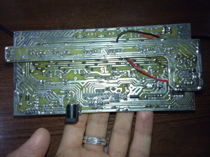

на предпоследнем фото платы обработаны жидким оловом или чем то другим?

на предпоследнем фото платы обработаны жидким оловом или чем то другим?[/uquote]
Спасибо! Хвост трубой все дела :beer:
Согласен. Кто придумал платформу Ардуино тому при жизни памятник надо ставить. Порог вхождения очень снисходительный. Даже для таких криворучек как я не все потеряно. Я последний раз в школе пытался что-то ковырять на бейсике. Вот видимо оттуда и проросло.
Каждый проявляет фантазию по-своему. Кто пульты прикручивает, кто GPS, кто что. Я просто хотел добавить немного жизни часам, со стандартной прошивкой они казались мне скучными и статичными. Я спросил у автора давно еще не желает ли он развить дальше проект, на что он ответил, что в МК места ни подо что нет. Ну нет, так нет, почему бы не исправить ситуацию самому. Тут было трудно сначала просто приступить.
