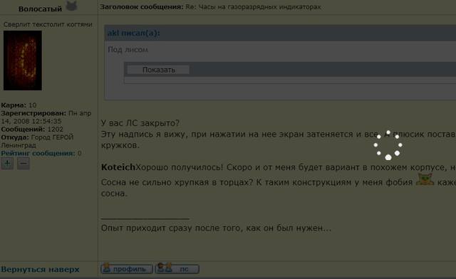

[uquote="akl",url="/forum/viewtopic.php?p=3551828#p3551828"]Под лисом
[/uquote]
У вас ЛС закрыто?
Эту надпись я вижу, при нажатии на нее экран затеняется и все. А плюсик поставить хочу - затеняется и до бесконечности крутится кружок из кружков.
