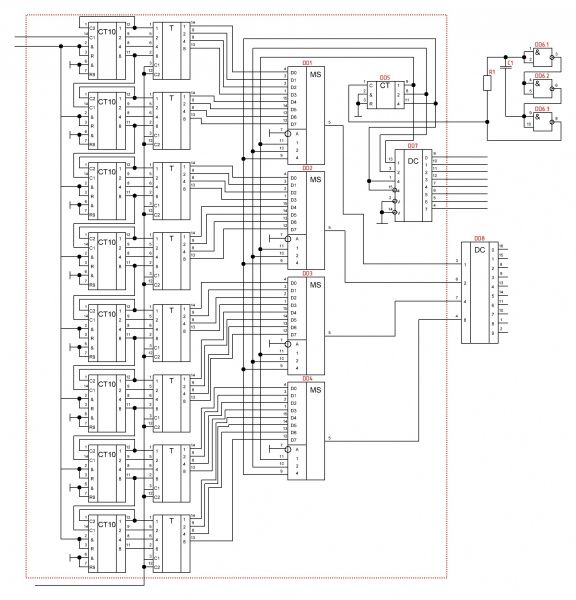

O5SCP14
Сообщения: 1039
Зарегистрирован: Вт июн 16, 2020 22:43:47
Re: Частотомер на 155 серии.
Сообщение O5SCP14 »
Решил прикрутить динамическую индикацию, по идее правильно.
А чтобы не заполнить G756 без остатка, основную часть забить в Quartus, а потом в какую-нибудь плис. Пока только собираюсь ещё посмотреть на местный схемный редактор, но наличие готовых микросхем http://we.easyelectronics.ru/plis/quart ... mstva.html
логики уже радует) Предстоит ещё разбираться во всём этом, тк раньше не трогал и близко такую тему.
