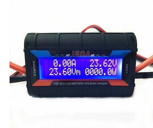

По поводу ваттметра, без которого радиокотам ездить не интересно :)))
G.T.POWER Rc 130A
Не понравился. Отвратительные углы обзора самого хренового дисплея (надо настраивать наклон корпуса под себя), а зимой он еще и мерзнет и читаемость снижается до жопы. Дополнительные параметры нужно ждать пока появятся. Жрет питания очень много линейный стабилизатор который перегревается. И понял что мне нужна память - иначе после поездки забывает расход энергии и нельзя продолжить в другой раз (а держать включенным - это разряжать аккумулятор, потребление большое). Требует доработки при питании от напряжения выше 36 вольт чтобы не сгорел.
Если буду еще покупать, то вот такой:
https://ru.aliexpress.com/item/150V-20A ... 23843.html
в нем даже термометр есть :)))

Когда-то со Starichok'ом делали тестер емкости акумов, теперь пихаю его везде где не лень, и в приборку так же засунул.
Но кнопки управления делать побоялся, самое уязвимое место для дождя, из-за этого память не делал. Экран 1602(зимой мерзнет, но мерзнут и акумы с водителем :))) ), показания: напряжение, ток, расход(Вт/км), мощность, счетчик израсходованных А/ч и спидометр. Больше показаний не влезло, а еще бы поячеечную диагностику банок. Кстати о запитке, питание беру из контроллера мотор-колеса, там есть штатный выход на 5В, оттуда же беру импульсы датчика холла для спидометра. Функция которой не хватает, одометр, чтобы знать сколько км было проехано сейчас, и за все время.

Тоже делал эту схему. :))) Но получается слишком громоздко при установке на руль, что и подтверждает фотка выше. У меня даже компактнее было. Но колхоз. Некоторые выносят один дисплей - но до него куча проводов тоже неудобно.
Кстати с зеленым дисплеем гораздо лучше. Не зря он дороже стоит. :write:
Но все-равно сейчас уже есть повод переходить на дисплеи получше и современнее. Вот недавно использовал цветной TFT-дисплей 1.8 дюйма, 128×160. Всего в 2 раза дороже чем те старомодные, но разница - небо и земля, углы обзора великолепные, бесконечный простор фантазии для отображения всех данных, высокое разрешение (выше не надо - и так пиксели через лупу только рассматривать), яркие цифры. Хотя для велосипеда наверное лучше использовать OLED дисплеи, их должно быть еще лучше видно на солнце.
Flash.#13 писал(а):Но кнопки управления делать побоялся, самое уязвимое место для дождя, из-за этого память не делал.
И тем не менее там основной (ну общий) счетчик ведь запоминается без всяких кнопок. Это и нужно. В G.T.POWER Rc нету никакой памяти вообще в принципе, предлагают через дополнительный разъем мобильный аккумулятор подтыкать чтобы не обесточивался. :facepalm:
