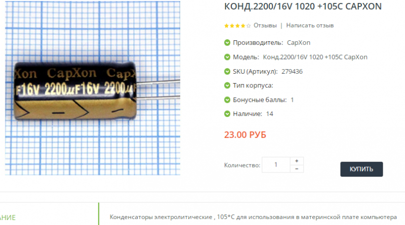

Сообщение O5SCP14 »
kentgaryk писал(а):Местных мест где в России производят конденсаторы действительно нету
я про местные магазины. Что там делают для вояк нет смысла смотреть.
kentgaryk писал(а):плюс ценник выше среднестатистического.
что уж поделать.
Например надо было когда-то поменять конденсаторы в atx бп. Один из номиналов был такой. Остальные не вспомню)
Хочу тут спасти один бп, так надо менять 2шт 200в/560мкф. 18мм, иначе не влезет. когда-то ведь полно было кругом Рубиконов и прочей вкуснятины, а теперь ищи(
