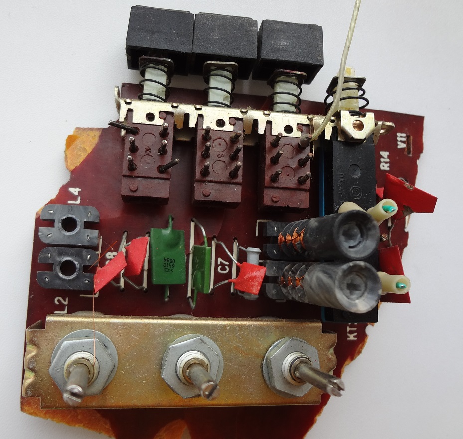

[uquote="Телекот",url="/forum/viewtopic.php?p=4335369#p4335369"]
den2 писал(а):БП построен на OB5269CP
схема с самопитанием ШИМки.
Дело не в этом у конденсатора куча других параметров.
На усилитель тем более ламповый нельзя подавать сигнал с телефона, поскольку там идут прямоугольные импульсы большой амплитудой, динамики и наушники их просто сглаживают. А вот ламповый усилитель их пытается усилить.
С телефона сигнал можно подавать только через фильтр нижних частотой частотой среза 10-15 КГц.[/uquote]
То что есть и другие параметры, типа тока утечки я слышал, буду разбираться. Про амплитуду сигнала с телефона понял, про прямоугольные импульсы нет, но поищу где почитать про это. По идее звуковой сигнал большой амплитуды и ладно. Нельзя потому что лампа предусилителя не готова принять такое входное напряжение на сетку?
kentgaryk писал(а):Что тут непонятного? Разделительный конденсатор имел утечку изменяющуюся во времени, которая сбивала режим работы ламп.
Да это как раз и понятно. Слышал, что БМТ-2 плохие и под замену однозначно. Стоит ли менять электролиты анодногого фильтра К50-12? Емёомсть близка к номиналу, как сделать другие проверки пона не знаю. Осциллограф (DSO150) только ещё едет с алика, потому не могу оценить величину пульсаций.

tubenoob писал(а): про прямоугольные импульсы нет
сигнал в телефонах формируется не обычными усилителями, а усилителями Д класса, то есть методом ШИМ модуляции.
Внимательней с цитатами последнее сообщения я не писал, разуй глаза.

kentgaryk, это писал и по сути он праф древни негерметичные мбм бмт кб и подобные им имеют противное свойство абсорбировать влагу и всяку летучу химию еих вохдуха что приводит со временем (а оно давно настало!) к их полной деградаци ка по утечке так по тангенсу так и по емкости
то ка они будут счебя вести зависит от тогогдеони стоят
некогда аудифилы любили эти капы считяя их звуковыми.... нолюбоф быстросменила знак... как толка выяснилось что 90% техкароф в терплоламповой работать не хоьтята неготорые ваше горят и взрываютца
если такой капа стои в мощной цепи топосле саморазогрева от утески и пробоя он рванет или загоритца -не раз такое встречал в старых ЛДС, ТЕЛЕКАХ,радиолах где ими любити шунтироваать сеть и реактивные элементы ...
а вот в ламротехе в цепях анодоф сеток и пр. слаботочке онипросто не дают прибору работать нарушая его режим иногда обратимо иногда фатално....замена там всего этого гавна на современую пленку или на герметичну бумагу сери к40п проблему решает... вот тока некоторые деталки пострадавгшие от них тоже потребу.т замен

и да выпайк4а таких кап и помешени в вакумнукю камеру на неск часоф может НА ВРЕМЯ востановить их работоспособность!!! если прибот влазит туда целиком -можно не разбирать -оно полезно также трансформаторрам катушкам и пролчей хрени которая тоже отсыревать любит
ране была даже процедура прописана при снти с хранения старой апаратуры она включала
- плавный подтем температуры чтоб не быдо коонденсата
-сушка в камере с низким давлением и влажностью
-формофка банок в девайсах ограниченым токком до включения (старые эл кондеры например КЭ, ЭГЦ, ЭМ рание к -50-3и и даже ЭТО это согласно регламента требовали)-процедура прописывалась четко в приложени к паспорту

[uquote="Телекот",url="/forum/viewtopic.php?p=4335802#p4335802"]
Изображение[/uquote]
Да, понял о чём вы про ШИМ модуляцию сигнала. Ещё разбираться и разбираться во всём этом =)

[uquote="musor",url="/forum/viewtopic.php?p=4335828#p4335828"]
Добавлено after 10 minutes 48 seconds:
-формофка банок в девайсах ограниченым токком до включения (старые эл кондеры например КЭ, ЭГЦ, ЭМ рание к -50-3и и даже ЭТО это согласно регламента требовали)-процедура прописывалась четко в приложени к паспорту[/uquote]
Занятно, спасибо. Посмотрю, может ещё что осталось стрёмное в схеме УНЧ. Часть связанную с приёмником я даже не трогаю, поскольку нет актуального диапазона. Но для надёжности может и есть смысл поменять проблемные БМТ-2. Кстати, до замены на плёнку он весьма хорошо разогрет был, да ещё бонусом был размещён рядом с горячим пентодом.
К50-12 как ещё можно проверить? Или точно менять? Они размещены в фильтре анодного питания.

tubenoob писал(а):К50-12 как ещё можно проверить? Или точно менять? Они размещены в фильтре анодного питания.
Если анодное напряжение в норме и фона нет то менять не надо. Скорее всего они живее всех живых.

[uquote="kentgaryk",url="/forum/viewtopic.php?p=4335856#p4335856"][quote="musor"] Если анодное напряжение в норме и фона нет то менять не надо. Скорее всего они живее всех живых.[/uquote]
Замена на современные электролиты на напряжение не повлияла, так же как и на фон. У родных 50 мкФ, у новых 150 мкФ. По идее пульсации выпрямленного тока должны стать меньше, но, повторюсь, измерить пока нечем. Надеяться, что советские инженеры всё качественно посчитали и ёмкость более 50 мкФ там не требуется? =)
Сообщения: 33197
Сообщение kentgaryk »
tubenoob писал(а):на напряжение не повлияла, так же как и на фон
Зато увеличила нагрузку на говенный АВС который если сгорит то утащит за собой еще и трансформатор.
