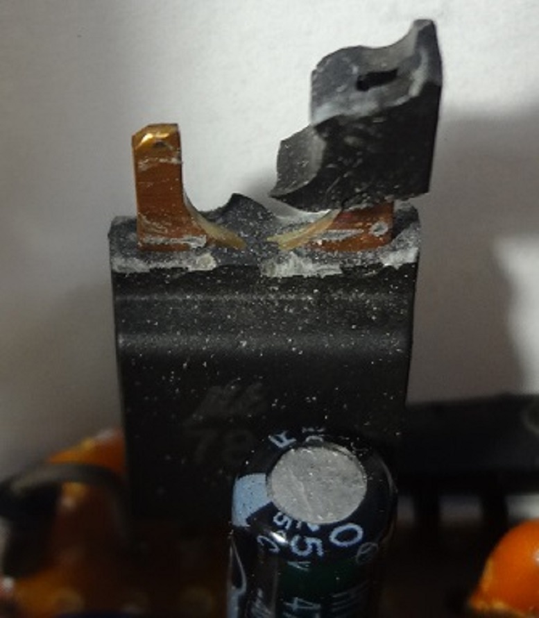

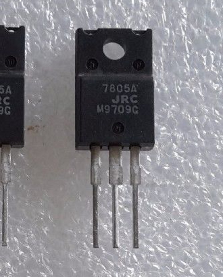

Может кому любопытно будет.
Спаял одну плату, и оказалось что 7805 высоковат оказался и упрётся в дно.
Примерно такой:
Ну думаю, откушу верхушку да и всех делов. Мощности там мизер.
И вот такие там внутренности верхней, подвинтовой части.
Upgrader
Сообщения: 26671
Re: Мелкие вопросы по питанию.
Сообщение Upgrader »
Это живодерство :kill: :)))
kentgaryk
Сообщения: 32325
Сообщение kentgaryk »
Это сделано для лучшего отвода тепла, что тут непонятного? Если мощность маленькая то и эти уши можно откусить.

Upgrader писал(а):Это живодерство
Конечно. Но вынужденное. Нахрена бы мне было делать лишние движения.))
Не вписался в корпус, значит время живодёрства. (но живую чать я не задел).
kentgaryk писал(а):Это сделано для лучшего отвода тепла, что тут непонятного?
А где ты видишь, что я спрашиваю об этом? Почему тебе не понятно, что это не вопрос?
Тебе мерещатся там вопросительные знаки?
Ясно что для отвода тепла. Не антенны же это.
Просто порою обсуждается, равна ли теплопередача металлических и пластиковых "ушек" под винт на таких корпусах.
И моё фото может быть кому-то любопытно для понимания этой компоненты.
Разве это так сложно тебе понять?
Или ты живешь только одной радостью от хихиканья (тупого , кстати) над теми, кто задается вопросом , влияет ли тип конденсатора на звук?
Upgrader
Сообщения: 26671
Меди кстати мне кажется могло бы быть и побольше. Но с другой стороны, это "пластик", он не для мощных тепловыделений... Экономия должна быть экономной :)))
