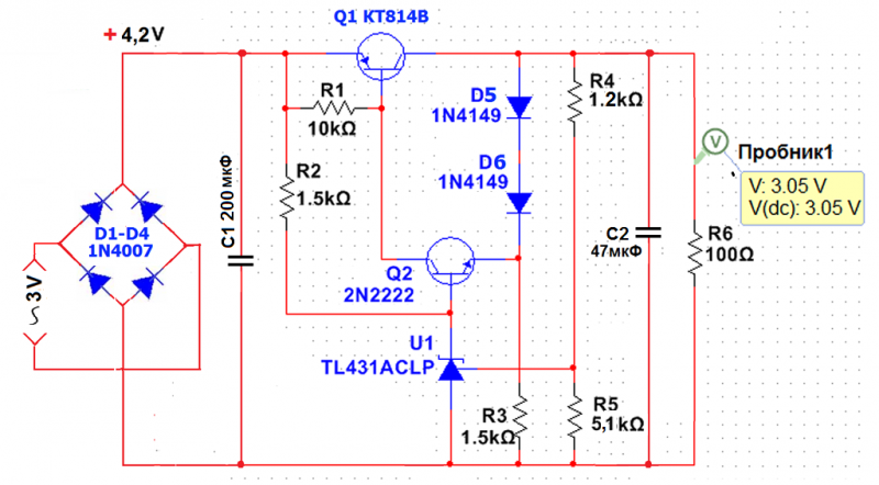

Подскажите, какую роль играют здесь Q3 и Q5? Непонятно, зачем там R7 двухваттный...

GubaRewa, очень странная схема, похоже что Q5 работает диодом и при малых токах нагрузки она сможет стабилизировать 5V только если на входе будет от 5.6 до 5.2V 8) :))) придумать где ошибка "~в одном проводке" у меня сходу не получилось :dont_know:

Я не помню, где я её скопировал. Мне она нужна, чтобы получить 3 В на выходе, при входном 6 В для питания цифрового тюнера FM.
Пробовал на LM317, она даёт помехи.

ЛМ317 дает помехи только если возбуждается, надо поставить керамические конденсаторы рекомендованные в даташите прямо на выводы микросхемы.
Твоя кривая схема точно взорвет тюнер.

Вот на транзисторах.

Ток пол ампера? Зачем там в нагрузке 6 Ом? Для питания тюнера не нужен мощный БП.

имитация нагрузки, это результат моделирования

Завтра попробую собрать на менее мощных транзисторах. А защита от КЗ есть?

Резисторы R2. R7 регулируют порог срабатывания ограничения по току.

Телекот, не взлетит твая схема страно что ты не до пер https://radiokot.ru/forum/download/file.php?id=387176
вот до чего кривые симуляторы доводяят так генератор выйцдет

musor писал(а):Телекот, не взлетит твая схема страно что ты не до пер
Я просто поторопился, и не дорисовал блокирующие конденсаторы на входе и выходе как у каждого стабилизатора. Просто подумал что это само собой разумеется, не подумал что могут копировать и новички.

И проверка в железе показала что конденсатор С1 на 10нФ можно не ставить. Схема и без него работает, возможно даже лучше, поскольку нет замедления.

Убрал этот узел - теперь на выходе 0, а было одинаково на входе и выходе...
