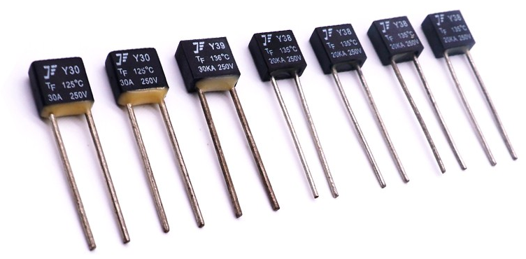

vovw писал(а):пояснить про термохредохранитель можно
Термопредохранитель закладывается в обмотку трансформатора и при нагреве размыкает цепь. он срабатывает при превышении температуры или при превышении тока.

Вот как оно! А террмо. пред. Он ещё и от тока срабатывает и более чувствительный?
Сообщения: 36290
Откуда: г.Мариинск
Сообщение Телекот »
преимущество в том что срабатывает от превышения тока и от превышения температуры.

[uquote="Телекот",url="/forum/viewtopic.php?p=4309830#p4309830"]преимущество в том что срабатывает от превышения тока и от превышения температуры.[/uquote]Или недостаток.
Был случай пробило диодный мост, ну и транс сразу в КЗ ушел, по моему без нагрева термопредохранитель сгорел. Пришлось расковыривать и менять, а до меня хотели трансформатор просто выкинуть, думали сгорел. Хотя он как новый, не грелся и это видно по скотчу. Был бы нормальный предохранитель на входе - проще было бы заменить.
Или когда большой пусковой ток, тоже стремно маломощный термопредохранитель ставить.
