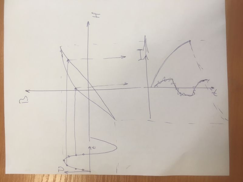

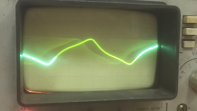

[uquote="Телекот",url="/forum/viewtopic.php?p=4307792#p4307792"]если увеличишь количество витков в 2 раза то и ток покоя уменьшиться примерно в 2 раза..[/uquote]
Смотри, как меняется ток ХХ, при увеличении числа витков с 700 до 1000, ток уменьшится в 5 раз. Изображение
Самое мерзкое в том, что этот ток никак не влияет на нагрев на ХХ.

[uquote="Телекот",url="/forum/viewtopic.php?p=4308094#p4308094"]Это если сердечник в насыщении.[/uquote]
Это не в насыщении и даже очень далеко от индукции заводских трансформаторов.
Примерно так будет в заводском такой мощности: Изображение
а это уже можно назвать началом насыщения: Изображение

12943 писал(а):а это уже можно назвать началом насыщения:
Начало насыщения это когда синусоида начинает искажаться, беда в том что все сетевые трансформаторы работают с частичным насыщением, иначе характеристики будут ниже плинтуса.
xterro писал(а):Хм, тогда получается, немного домотать первички, на сотню-другую витков не помешает.
Можешь мотать, но ты на 1-2% уменьшиш нагрев на ХХ, но 5-15% увеличишь нагрев при полной нагрузке. Тебе зачем трансформатор нужен, что бы на ХХ работать или под нагрузкой?
Сообщения: 3702
Сообщение 12943 »
[uquote="Телекот",url="/forum/viewtopic.php?p=4308197#p4308197"]Начало насыщения это когда синусоида начинает искажаться,[/uquote]
Синусоида на ХХ не получится никогда. Вот такая форма будет при амплитуде индукции 1 Тл (сечение 8 квадратов, 1300 витков):Изображение
