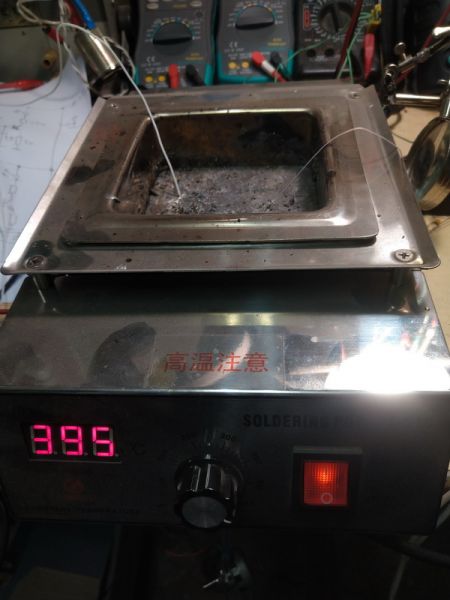

Я лучше в обед разогрею паяльную ванну и суну туда МГТФ. Фунтик как долго провод в припое варить положено по рецепту?
Сообщения: 3185
Сообщение Фунтик »
Время не засекал. Но не долго - пучок рукой держал. Там долго не подержишь :))
Да всё увидишь, это не сложно.
Сообщения: 33064
Сообщение kentgaryk »

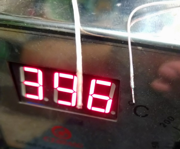

Таки сварил в ванне два провода мгтф при температуре около 400С, сколько ванна мне нагрела.
Таки тонкий провод сварился, а толстый не захотел увариваться ну никак, только потемнела изоляция. На тонком проводе изоляция конечно не сгорела, а как бы усохла в продольном направлении и кончик вылез. Приношу Фунтику свои извинения т.к. вполне допускаю что где то так делали.
Но технологию считаю крайне порочной т.к. изоляция рядом нарушается на довольно большой длине.

[uquote="kentgaryk",url="/forum/viewtopic.php?p=4272285#p4272285"]На тонком проводе изоляция конечно не сгорела, а как бы усохла в продольном направлении и кончик вылез. Приношу Фунтику свои извинения т.к. вполне допускаю что где то так делали.[/uquote]
Вы с Фунтиком можете распинаться друг перед другом сколько угодно, но я уже говорил и повторю ещё раз: такой метод зачистки совершенно негодный.

kentgaryk писал(а):т.к. изоляция рядом нарушается на довольно большой длине.
вот этого не понял. Такой метод не использовали под военприёмку, т.к. припой заходил под изоляцию, но разрушения изоляции (или её нарушения) как-то не наблюдал. Наверное в ванне для пайки волной температура поменьше была. Вот этого сейчас не помню.

собственно без всяких ванн и отверстий берем каплю припоя побоьше, температуру 400С, тонкий мгтф мокаем кончик в любимый флюс и лудим без зачистки. какойто заметной деградации изоляции я не обнаружил. по мне отличный метод!
насчет фтора, химическое разрущение тефлонов=фторопластов вроде активно начинается с 420..440C но это неточно. ;)
... температуру плавления согласно стандарту ASTM D3418 для разных типов тефлона от 260 °С до 327 °С[5]...
Признаки разложения обнаруживаются при температуре 200 °C. Процесс протекает относительно медленно до 420 °C. При температурах от 500 °C до 550 °C потеря веса достигает 5—10 % в час в инертных средах, резко ускоряясь в присутствии кислорода воздуха. При температурах от 300 до 360 °C продукты разложения преимущественно гексафторэтан и октафторциклобутан. Свыше 380 °С появляется перфторизобутилен и другие продукты пиролиза[33][34][35].

Изоляция на тонком проводе как бы усыхает и сползает с кончика провода. Кончик залуживается и его вполне можно запаять. Но структура изоляции нарушена на участке примерно 10мм (визуально), если проверять по требованиям ТУ то возможно и дальше. На фото видно.
А вот толстый провод не уварился...возможно дольше надо было варить? :dont_know:
Добавлено after 4 minutes 12 seconds:
ЗЫ: Для военки такой способ точно не годится, а для какой-нибудь ЧПУшной промколхозной шняги могли запросто такую рацуху использовать! :))

ЖуЧоК, вот и я об этом. Слишком тонкая изоляция, легко повреждается механически, зато когда надо - очень трудно зачищаются ножом. Эти провода придумал мазохист. :)) Хотя температуру держит это плюс конечно, но для высоких температур сейчас есть вполне доступные силиконовые провода с приятной реально термостойкой изоляций.
Вижу единственное применение мгтф там где нужно чтобы много проводов занимали как можно меньше места, за счет тонкой (сверхтонкой) изоляции. Шлейф проводками заменить и т.п.
Я такие вещи делал не в ванне припоя, а прокатывая кончик провода по жалу паяльника которое обильно смочено припоем, как-бы счищая изоляцию с него вверх по проводу. Тот же эффект, но результат то же Г если уж честно.
