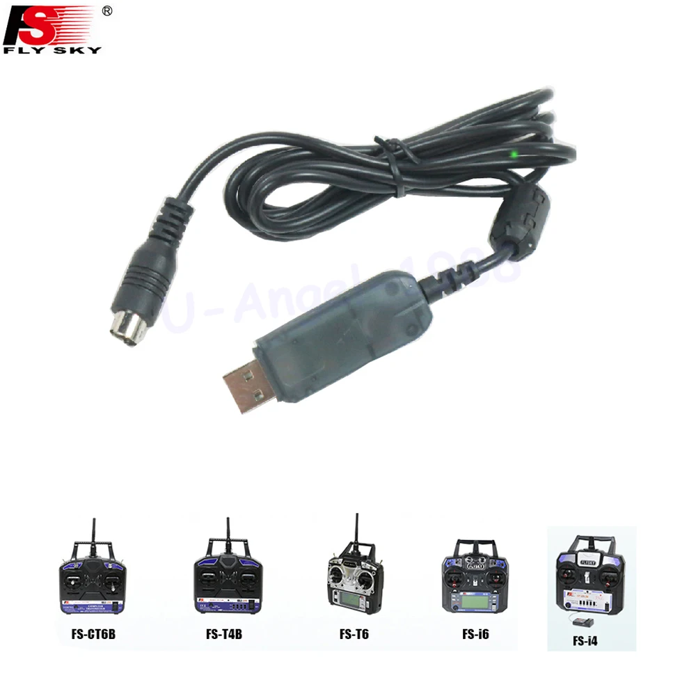

Мож кому и надо будет :)
Пошёл немного дальше, поскольку там всё как то проводочками отдельными, поэтому
нашёл хороший датакабель Изображение, заказал, а там ещё товары прилепились неплохие :)
Доставка 42 рубля за всё :)
(108.12 КБ) 490 скачиваний

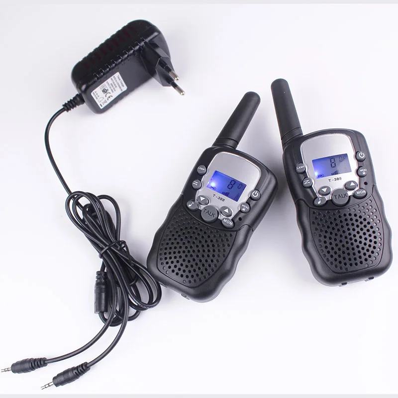

Мысленно добавился ещё один функционал - рупор на кораблике :)
Значит надо рации самые дешёвые на 0,5км, динамик СВЧ (средние/высоккие) и ещё один канал
для переключения приёма/передачи с увеличением чувствительности микрофона катера до 5 метров.
Добавлено after 1 hours 35 minutes:
Рации нашлись Изображение - самые дешёвые 3 километра над водой, в лесу 0,5км, 446 мГц
с зарядкой, которая отдельно слишком дорого (535,55), если без неё брать такие же за 881,45.

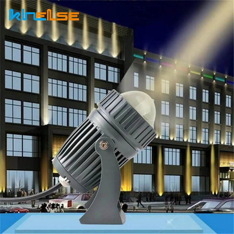

Помимо всего прочего там будет ноу-хау, о котором умолчу пока. Для него и надо 2 эл.замка с электроклапаном.

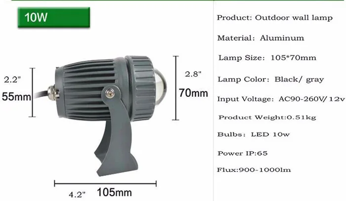

Прожектор только вот дороговат Изображение Изображение Изображение ну ладно, то со следущей зарплаты :)
